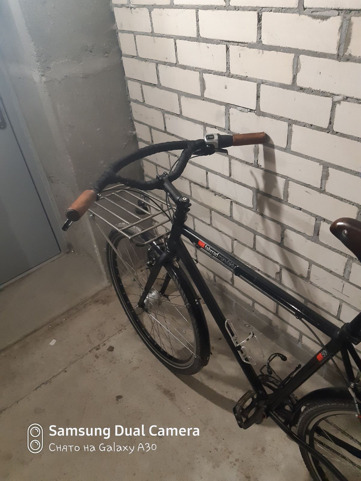

Руль готов :wink:
stas_mk27 писал(а):
Аякс писал(а):
отличный руль. имхо - чуть широковат.
П.с. или я путаю и не 660 мм. Вечером измерю и точно напишу ;)
таки да, получается около 700-710 мм. Но короче делать не нужно :roll:

Еще раз хочу поставить лайк стальному рулю (по сравнению с алюминием). Сегодня проехал почти 30 км. не по самому лучшему асфальту, пересеченке, даже немного брусчатке.
Это небо и земля, помню как лупит по рукам алю-руль, и какой отдых управляя этим :good:
Отказался от мысли сварить еще один а-ля Jones-bar для своего плюса, там и покрышка 3", и вилка немного амортизирует, в целом норм. :yes:

Сталь в 3 рази жосткіша за алю, щоб ст. руль флексив помітно більше за алю тре щоб стінки були у 4 рази товщі. А вважаючи ще на перетинку, яка дуууже додає жорсткості конструкції, цей руль фізично ніяк не може флексити більше за алю.
Вважаю, що комфорт є результатом хвату та намотки

Точно. І на додачу, можливо, нове кермо дає такі відчуття ще й через те, що воно набагато ширше за попереднє.

А як же сталеві рами, які гасять вібрації і жорсткі алюмінієві?
Їздив і без гріпс і без обмотки. Не в них причина ;)

Если стальные рамы гасят вибрации то зачем тогда ты фэтбайк, Украину ставил на покрышки потолще, а рокстэди с недовилкой? :roll:
