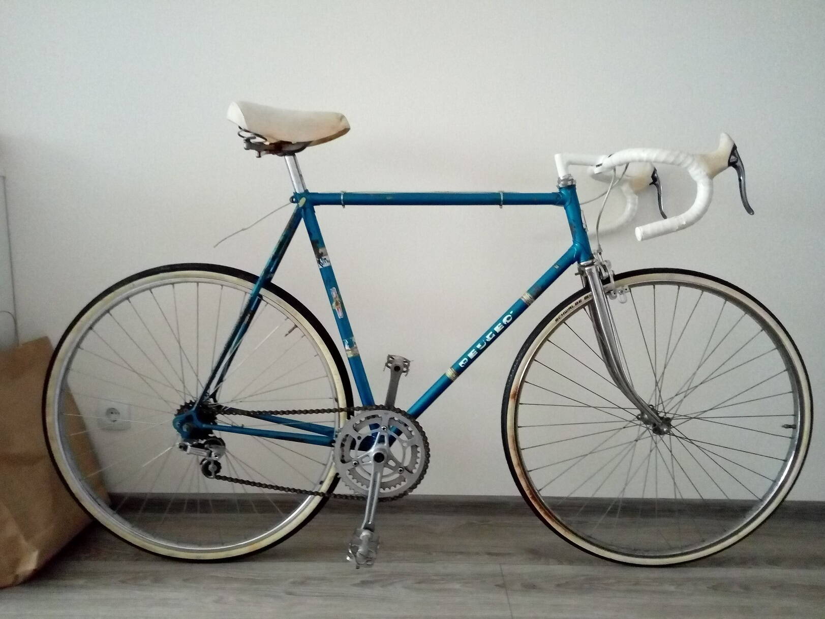

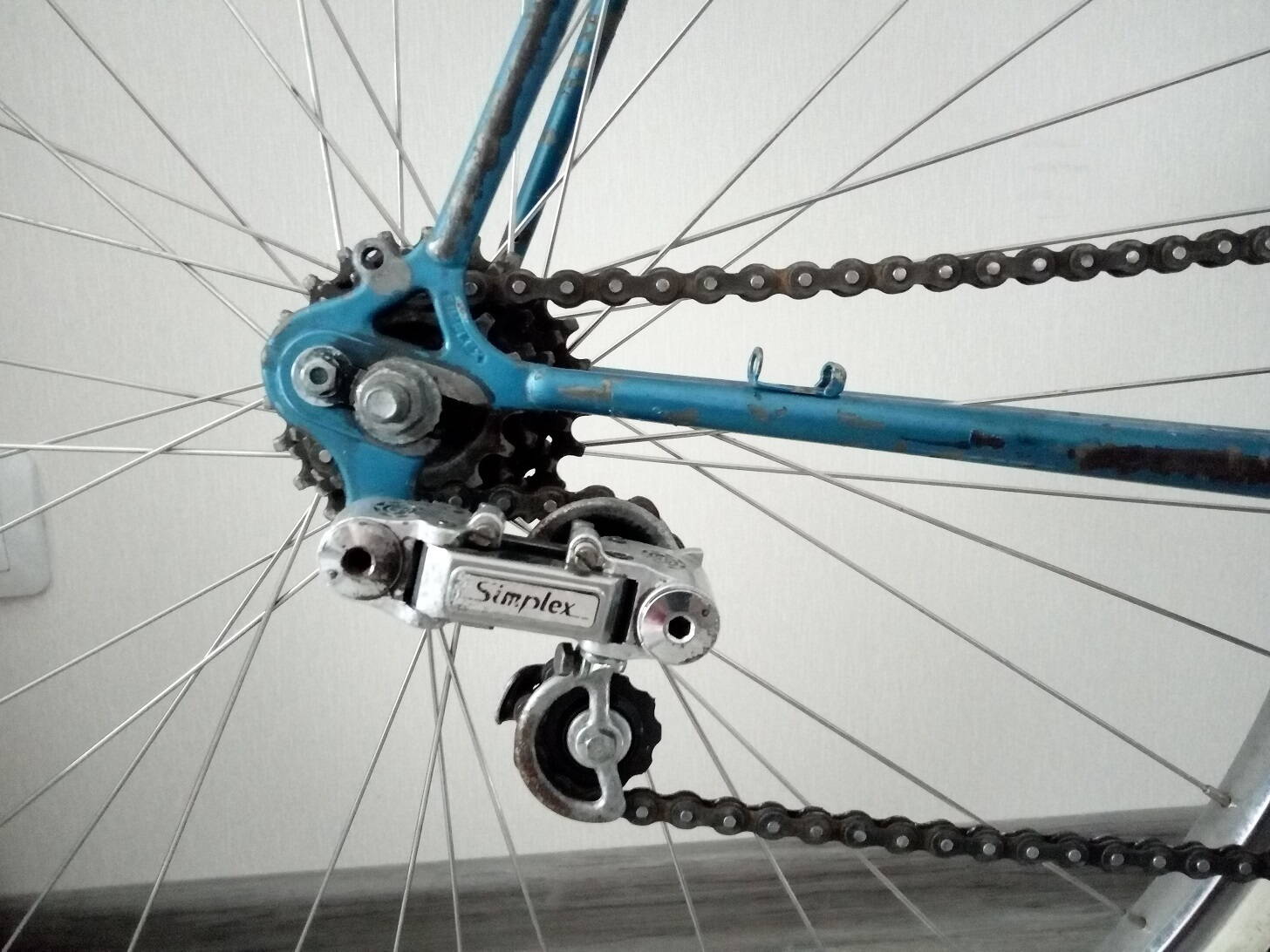

Вобщем, кое что пофиксил. Не скажу, шо глобально чтото поменялось. Инструмента подходящего нет на француза 70-х годов. Даже болт, который крепит вынос, под 7мм шестигранник. Пришлось спецом покупать. Полечил заднюю перекидку. Пока можно потестить трансмиссию 52:14. Калеса правда с восьмерками и заднее с яйцом. :) Заднее колесо с покрышкой 35С. Больше не влезет. Переднее 28С.
Отмыл раму от какогото синего нитролака. Краска конечно покоцана.
Можете кидать табуретками.
