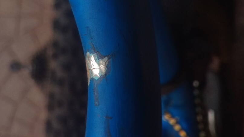

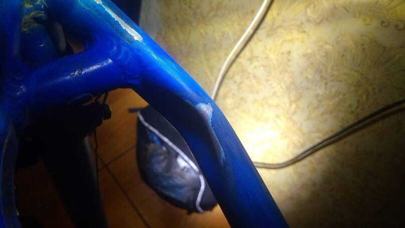

Случайно при замене камеры на улице увидел трещинку почухал ножом да..потом наждачной почти не заметно..на олх на сварку просят разные деньги..говорят лучше не ездить или вообще..вот так вот...

Скажите, а из какого металла сделана ваша рама?
Шизоид был прав!
СообщениеДобавлено: 27.07.2021 00:25
Сообщения: 1213
Зарегистрирован:06.05.2019
по шву приваренного мостика имхо - люминь.

Заварити то можна. Тільки не на сто, а в того, хто варить саме рами.
Але питання чи воно має сенс. Бо виходячи з цього вузла, форми труб - це явно ашан якийсь.
Якщо 26, то рам на олх просто ппц нереально валом.
Їздити на тріснутій алю рамі точно не треба.

Да на олх куча объявлений....ты прикалуешься Ашан..то классические перья у большинства велосипедов...исключения некоторые марки и модели и современные например квадратные или другие перья..это author modus это топовая рама

6061
Колись була, дуже давно.
І якщо це якийсь паяний трек сінглтрек на модних танге трубах, то це одне, а звичайний люмінь від посереднього виробника - на сьогодні це 100% ашан.
Найперше, що видає ашан чи дуже древній вел - кріплення труб до кареточного стакану дуже вузько. Бо тоді всі вони були х3, шатуни квадрат та для зменшення Q-фактору пера робили вужче - щоб зірки влізли. Пізніше каретки стандартизували та стало можливим розсунути пера на каретці задля більшої жорсткості не боячись, що зірки не влізуть.
Ну й оті впадини для збільшення зазору. Нормальні виробники, знову таки, так вже 100500 років не роблять - використовують овальні труби, гнуть їх нормально.
А всілякі ашан-виробники та ті, що не паряться особливо, всілякі бомж-виробники продовжують клепати як є.

Согласен на все 100%. Если рама 26, то выбрасывайте не задумываясь. К слову в драйвспорте видел рамы GT под 26-е колесо новые, в пределах 1500 - 1700 грн, точно не помню.
В том году собрал жене велосипед на рама Фелт, куплена была тут на ХТ в районе 1700 грн б/у, потом пару месяцев спустя случайно зашел в Драйвспорт и обнаружил там новую GT раму нужного размера, да только поздно :D

Мне очень нравится, когда лопают алюминиевые рамы, и я очень расстраиваюсь, когда трескают рамы из стали.

Дело ваше, но мне дороже здоровье, чем велосипед, которое можно потерять при поломки рамы в самый неудачный момент.
