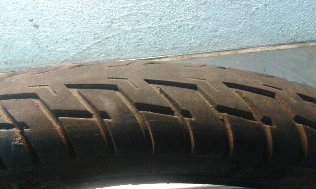

На нашем дорожном покрытии очень трудно заметить дефект шины на ранней стадии.
Из того, что не успело попасть в мусорник:
На очень ровной дороге и малой скорости были заметны небольшие колебания, когда не крутишь педали. Пробег до 300км, это видно по протектору.
Deli Tire1.jpg [ 248.36 КБ | Просмотров: 1856 ]
Без давления выглядит как потёртость
Deli Tire2.jpg [ 285.44 КБ | Просмотров: 1856 ]
А с давлением выглядит вот так:
Deli Tire3.jpg [ 270.42 КБ | Просмотров: 1856 ]
Между "что то зад виляет, нужно на работе посмотреть" и лопнувшей камерой прошло менее 5 км.
Причина в том, что у этой модели очень тонкий борт в месте соприкосновения с ободом, и от песка который попадает в зазор он протирается. Это вторая покрышка с одинаковой проблемой. Хотя жена, весом в 60кг проехала на ней пару тысяч, и никаких проблем.
Швальбе действительно очень тяжело одеть на обод именно потому, что в этом месте покрышка толще, ещё и специальный бурт.
