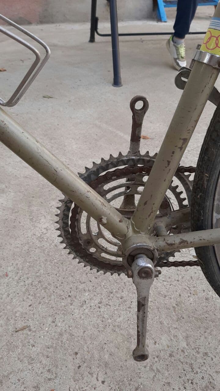

Хочу приобрести Старт-Шоссе под восстановление.
Но беру вслепую по фото, есть сильные ржавления или не сильные? (по фото не могу понять да и опыта нет)
Подскажите пожалуйста можно ли такую раму просто подготовить под покраску?
Не прогнили ли поржавленные участки?
Очень нуждаюсь в совете
Комментарий к файлу: Это место вызывает больше свего опасений
photo_2021-09-19_22-36-23.jpg [ 89.03 КБ | Просмотров: 4658 ]
photo_2021-09-19_22-36-49.jpg [ 122.87 КБ | Просмотров: 4658 ]
photo_2021-09-19_22-37-02.jpg [ 111.23 КБ | Просмотров: 4658 ]
photo_2021-09-19_23-16-06.jpg [ 99.77 КБ | Просмотров: 4639 ]
photo_2021-09-19_23-16-10.jpg [ 85.74 КБ | Просмотров: 4639 ]
photo_2021-09-19_23-16-15.jpg [ 69.12 КБ | Просмотров: 4639 ]
photo_2021-09-19_23-16-22.jpg [ 67.4 КБ | Просмотров: 4639 ]

ИМХО крепкая рама.
Это лёгкий налёт ржавчины, не критично.

извините за занудство но чисто технически не могу понять прогнутости это результат эксплуатации или он таким родился? :shock:
вот тут виден "рельеф" (я подиспугался, что там утоньшился металл и его повело)
2021-09-20_00h03_57.png [ 624.33 КБ | Просмотров: 4632 ]
Комментарий к файлу: и вот тоже такое же уже на приведённой в божеский вид :)
2021-09-20_00h08_05.png [ 674.64 КБ | Просмотров: 4632 ]
это на заводе гнут, иначе не поместится то, что должно поместиться. Внутри для шины, снаружи для звёзд. База то короткая.

Спасибо большое. Буду пробовать :) стряяшно :) но что делать :lol:
Можно совет, насколько можно фанатеть? толщину метала прибором не смогу проконтролировать скорее всего "на глазок". можно шкурить до блеска?

Отпескоструй. Будет эффективно и без гемора, увидишь дефекты, если есть.

После пескоструя плохо видно дефекты.
Краску смыть смывкой, дешево и практичней.
Если есть подозрение на трещины, то помазать
сверху мелом, внутрь керосин. Если трещина есть,
то в этом месте мел пожелтеет.
Навпаки! Все повилазить!!
Можно не керосин а бензин. Керосин раньше использовали потому что он был дешевле бензина: когда бензин стоил на заправках 30 коп. за литр - керосин стоил 13 коп. за два литра. А сейчас цена стала наоборот, у бензина ниже поэтому я использую бензин, и причем развожу в нем некоторое количество парафина. Просто чтобы потом на внутренних стенках образовался слой парафина и через то они меньше ржавели. Не обязательно заливать полностью, достаточно влить немного и бултыхать.

не похоже что прогнила, но обработать стоит

Змивати краску змивками це значить кислотою яку потім потрібно нейтралізувати а вона вїдається в метал ,-- якщо комусь потрібен гіморой то користуйтесь змивками для краски.

Как раз именно керосина или уайт спирита, но не бензина. У керосина гораздо меньше испаряемомость и лучше проникающая способность. Так что и нужно его меньше, чем бензина.

Maxim_Sed писал(а):
Пескоструйка рамы с вилкой стоит около 100 грн.
Возив на піскоструйку 2 рами і крила -крила піскоструйка деформує ,купити нові виходить дешевше .Раму від України почистив гарно але прогнув нижню трубу біля самого дропаута (заднього) .А раму покриту полімером (Італія)піскоструйка небере ,почистив тільки там де цей полімер відслоївся (кареточний вузол) і під ним була іржа.Ціна теж недуже ,за 30 хвилин 350гривень але працювати туди непішов би .
мощность электродвигателя воздушного компрессора пескоструйки - 15 кВт
такая пескоструйка берёт ВСЁ )))
