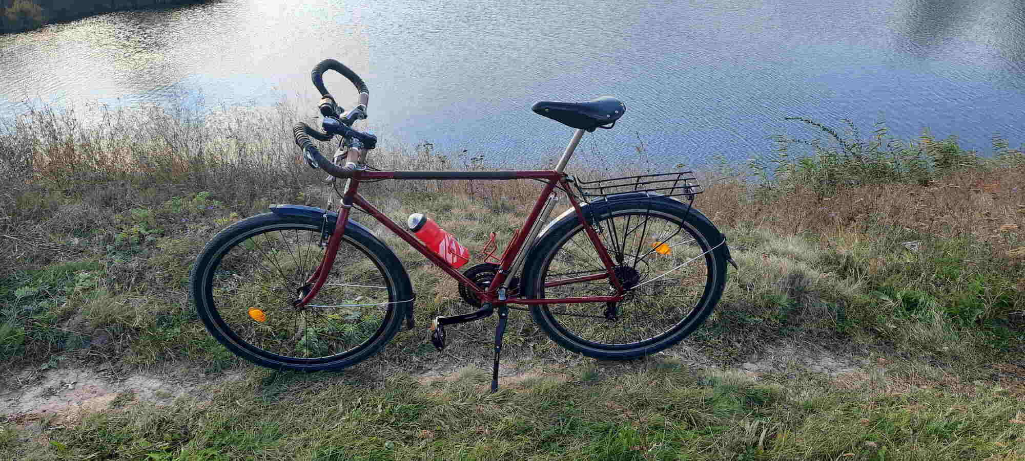

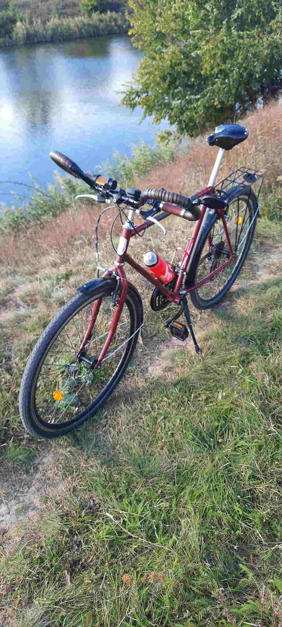

Всем здравствуйте. Представлю закрокодилиного минского "аиста" 92 года выпуска. Цель проекта была следующая: нужна лайба, для разного рода рыбалок и туризму по полям и лесам, ухабам. Есть в арсенале "турист" в 542 77 года, но на нём жутко не комфортно ехать по моим "тропам". Один раз по таким "направлениям" - 2 "змеиных" прокола передка... Ну такое, не для того он создан. Плюс накопилось кучка разных велосипедных комплектующих.
Подвернулась как то более-менее живая рама ММВЗхи и понемногу начал ковыряться. Просто заколхозить было скучно, решил перепаять задние мостики, штампованные заводские отвалились сами. Впаял трубки и вывел проводку тросов внутрь рамы. Практической нужды в том нет, просто захотелось получить некий опыт в этом деле. Бонки под фляги так же паянные. Паял латунью. Пивоты вибряков приваренные. Каретку перевёл под квадрат, токарнув переходник. Рулевая дюймовая, запрессована с кольцами-проставками. Вилка китай-ноунейм, из старых запасов, дебелая. Токарнул подседельный штырь, переходник гранату. Магазинная была убогая. В планах была установка планетарки, но бюджет на то время был ограничен, а Б/У не подвернулось. Поэтому в данный момент на системе 3/7. На раму дорожника не по "феншую", но меня это не напрягает. Почему не сингл - у моего организма, на него "аллергия" :lol: ... По городу еще пойдёт, но по трассе и грунту с приличными бугрищами - смэрть. Выкрашен в вишню, "под яву". Седло - перебранный совковый чепрак. Руль бабочка, захотелось попробовать его в деле. Багажник - самопал.
Пока рекордов не делал, прошел за раз 80км по трассе и грунтам, полёт нормальный. Идет мягко, на бугры залезает, барахло везёт. Нет ощущений как на туристе - на кой черт я сюда поехал, где мой асфальт :smile: . В плане сварганить за зиму, одноколесный прицепчик. Времени потрачено довольно много, денег не очень. Но сам процесс ковыряния в железяках по кайфу. Пока так :oops:
Можно было поставить каретку от "Водана" - она "минская" но под квадрат. Я на свой "Урал" такую поставил и вполне хорошо работает.
Впрочем, на моем "Аисте-2016" я оставил его родную каретку с креплением шатунов клиньями, но шатуны с одной звездой заменил на отдельно купленные с тремя звездами:
Если честно, не искал в продаже. Мне проще и интерестней самому выточить ту деталюху :smile:

Вот видно что с одной стороны эстетично и аккуратно, а с другой что для дела, а не "дефилировать". Что радует :smile:
Ну там по стилю можно придраться к обилию чёрного новодела, но то такое. А вот внутренняя проводка, тем более на стальной раме, это зря. Те я конечно понимаю что хочется по модному, но это не та мода к которой стоит стремиться вообще в принципе :)
Накопился разного рода новодел, вот и пристроил :smile: А по проводке, тут не в моде дело было, а в освоении технологии. Да и что собственно приключиться раме? Чисто теоретически, впайки не уменьшат прочность рамы в "рабочей плоскости". Прочность будет ниже при боковых нагрузках, ударах. Но то уже аварийные ситуации. После пайки рама прошла краштест "триалом" - попрыгал, понагружал в разумных пределах :wink: Плюс в местах пайки "замовилил" (антикоррозионка). Прожект по сути эксперимент, время и километраж покажет на сколько удачный :oops:
