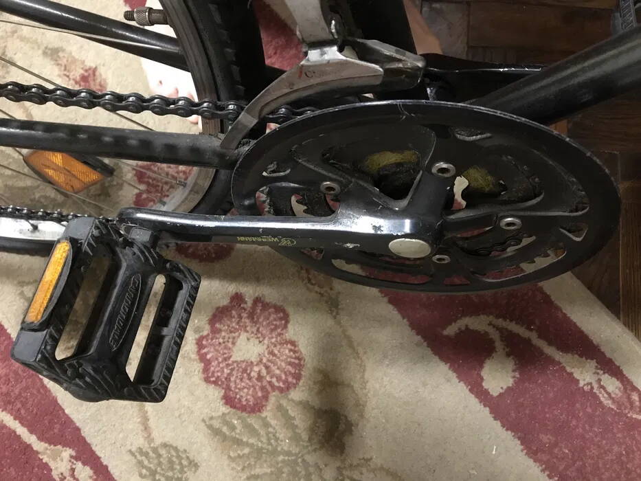

смотрел вел, думал брать , а оказалось конченая система и каретка - звезда трет об раму. поц так и ездил, пока ось прямо во втулке не сломал. а ему пох..
задача - гарантированно ! сразу и вынуть, подобрать и поменять картридж из имеющихся в сервисе. сильно время поджимает - искать и ждать когда появится на олх некогда. и сколько это будет стоить?
рулетки с собой не было :sad:
велик походу немец ,типа туринга, просвет нижних перьеа узкий типа шоссейника.
но зах..на система мтб 3зв.
image;s=1000x700(35).jpg [ 538.12 КБ | Просмотров: 2789 ]

китай картридж 100-150грн, шимано в 2-4 рази дорожче це якщо каретка на 68мм .Якщо розбереться легко то ціна роботи невелика також залежить від стану шатунів зносу зірок стану передьньої перекидки .

Во-первых валы бывают существенно разной длины и там может быть просто вал стоял слишком короткий. Часто у валов один конец длиннее другого и вполне может быть что у Вас вал стоял не тем концом.
Во-вторых, если задевает малая звезда то ее можно просто срезать болгаркой так как на практике она не очень-то нужна (скорость с ней получется как у пешехода и практчинее просто слезть и идти пешком ведя велосипед рядом) - я так сделал у своего Аиста-2016

ебанат катался на рсхлябаной задней втулке, и йопнул зад. ось посередине, между конусами! при таком приложенном усили и как минимум малая звкзда погнута, но при осмотре и каретка подозрительна.
блииин что бы ее снять, ..... нужно: съемник, ключ фикс гайки, ключ на какойтам24? трубв рычага, вайтспирт или вдешка. которых у меня нет , кроме первого и последгих
да это мне и не нужно ее резать, у меня лежит система.
вопрос где и сколко стоит разборка и замена каретки.

я геометрию не мерял , но вроде ровно - удара то по ней не было. рама судя по весу и фиттингам - легированная.
да пох ось вместе с колесом

Но ведь тёрла, значит что-то протёрла. Возможно запаять надо, там же стенка тонкая.

да нее... просто погнутая малая звезда соскребла краску с основания пера, так, проходит - затирает.
долбодятел педалил в горку на раскрученом конусе и без пыльника на задней втулке.
сцуко, я удивляюсь, как долбоёбы по собственной тупости угандошивают свои велики ломая оси, и потом предлагают починить выточкой новой оси , карл!

то же самое и про каретки дюймовые картеки - с какого хуя будет разна цена услуги монтажа для 62 и 78 мм кареток?
какая проблема с определением запчастей и их цены?
90% кареток основных, массовых размеров - которые всегда должны быть в мастерской на комплектацию и по вменяемым , а не магазинским ценам.
то же самое и касаемо картриджей на промах.
их цена уже заранее известна и предлагается в на выбор к установке.
и не заказывают они каждую ось и гайку поштучно - у них свои отношения и цены с поставщиками, или ставят клиентские.
а что до фото - мастер по раме шатунам определит и диаметр карет трубы и ее длинну.

Про каретки знаю що основний стандарт 68мм труба різьба35мм ліва -права ще буває труба 72мм і якщо це Італія то різьба 36мм права -права і картидж з такою різьбою тільки шимановський, ціна теж відповідна .Про інші розміри нічого незнаю тому що неприходилось ремонтувати а вивчати про всяк випадок лінь.Ціни і прайси в веломайстернях Києва несекрет ,вони є в інтернеті ,також часто б/у зламок дешевше викинути ніж ремонтувати тому що за кошти які витрачені на ремонт можна купити нормальний б/увел. зробити ТО і все.

Вам треба "пререзать" (нарізати) різьбу в каретці? Чи відновити зіпсовану різьбу?
Я правильно Вас зрозумів?
Тоді вам потрібний мітчик для нарізання різьби. Якщо різьба сильно пошкодженна, то можна наплавити метал зварюванням, а потім пройтися мітчиком.

да это я походу перебздел.... подразумевая опыт и навык мастера в установке дюмового картриджа в метрическую хвз каретку. :sad:
это известная проблема.
а что до этой рамы - это немец, во всяком случае полюбэ не хвз, полагаю что каретка дюймовая. и проблем с установкой не должно возникнуть.
