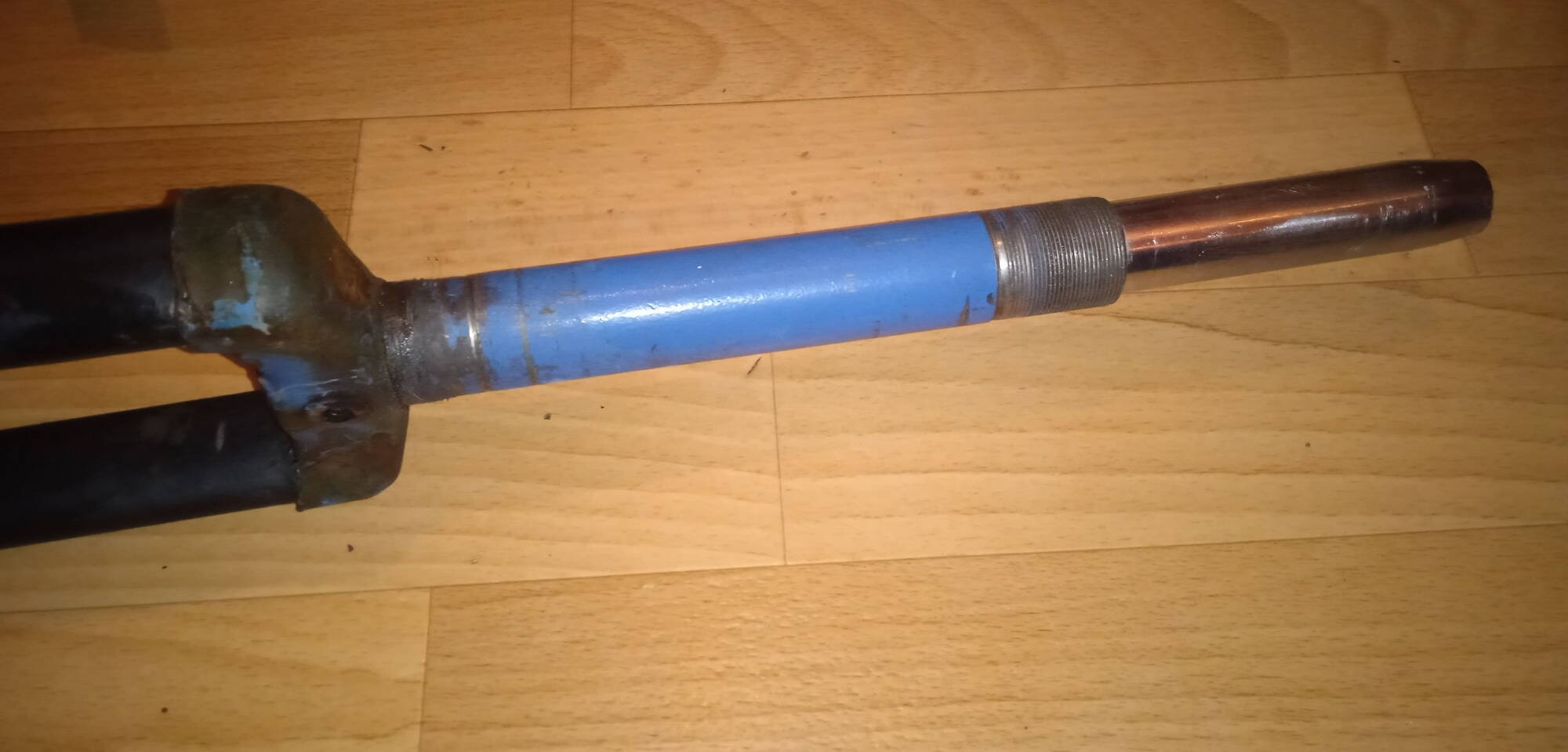

IMG_20211101_195211.jpg [ 240.91 КБ | Просмотров: 3548 ]

Застрял и вынос, и конус, но думаю сначала нужно достать конус. В какую сторону его нужно выбивать?

Взяти пруток ,кусок арматути не менше 12мм вибивати конус в середину якщо він піде то вийметься винос а конус тоді просто випаде але спочатку виконайте пораду товариша з м.Харків -залийте ВД -40чи соляркою ,гасом причому декілька раз на протязі дня ,тут потрібен час для того щоб розкисло.Якщо конус непіде то можна дуже гарно нагріти приблизне місце його знаходження і знову бити в середину і він випаде ( :mad: )але тоді прийдеться фарбувати.Коли неможу щось розкрутити чи вибити грію газ. балончиком з пальником іноді дуже сильно .

Надо сначала наверноуть на вилку фиурные гайки которыми окна крепится на велосипеде. затем на этот вынос надеть водопроводные хомуты вплотную к гайкам, и гайки выворачивать. Вот как я делал это у своего "Туриста":
Стрелкой показана гайка которую откручивать для выдергивания выноса. Одного хомута оказалось мало - надо ставить несколько штук один за другим вплотную.
Можно то же самое делать в обратную сторону без риска смять резьбу: на вынос надеть обычный водопроводный сгон навинченной муфтой и упреть его нижним концом в шайбу упирающуюся в вилку а верхним - в такие же хомуты. И потом муфту со сгона откручивать.
Если хомуты все-таки будут ползти - можно в верхней части выноса которая оказывается под зажимом руля просверлить поперечные отверстия в которые вставить велоспицу или что-то наподобие и в нее хомуты упереть. Потом эти отвертия окажутся под горизонтальной частью выноса руля и их не будет видно.

Як тут вже сказали, вибивати треба вниз.
При затягуванні болта конус заходить всередину виноса і розпирає його.
Якщо у вас там таки конус (а не клин), то ваш випадок зображений на картинці зліва.

До речі, не факт, що ваш винос зламався. В нього просто може бути окрема голова, що знімається. Форумчанин "godspeed" вже колись писав тут про це. Судячи з фото, це може бути саме той випадок.
Тут, здається, ще не писали, але можна спробувати вкрутити якийсь болт (чи різьбову шпильку), і легенько стукнути по ній, і конус відпаде.
