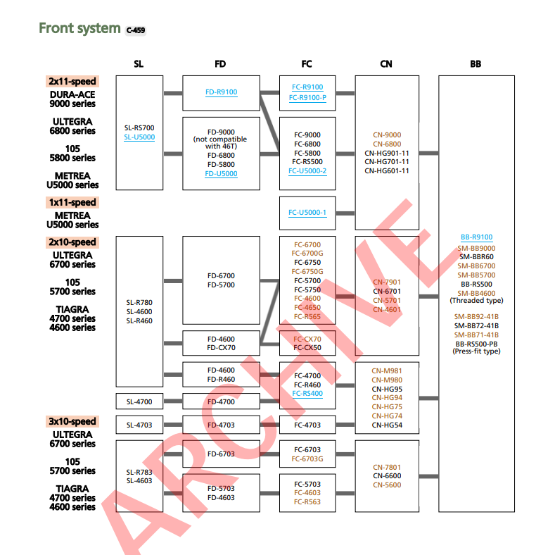

andr писал(а):
Як точно називається модель каретки і яка завдовжки кареткова труба у вашої рами?
june писал(а):
Довжина торцьованого кареткового стакану 67,6 мм. Каретка по мануалу кривошипсистеми FC-4603 має бути SM-BB4600, а я намагався встановити BB-RS500 (BSA).
https://productinfo.shimano.com/#/archive
Тицяєте 2016-2017 Compatibility. Скачуєте. Шукаєте там у тексті FC-4603. Дивитесь. Бачите: модель FC-4603 сумісна з BB-RS500.
24.11.2021.png [ 121.88 КБ | Просмотров: 4339 ]
