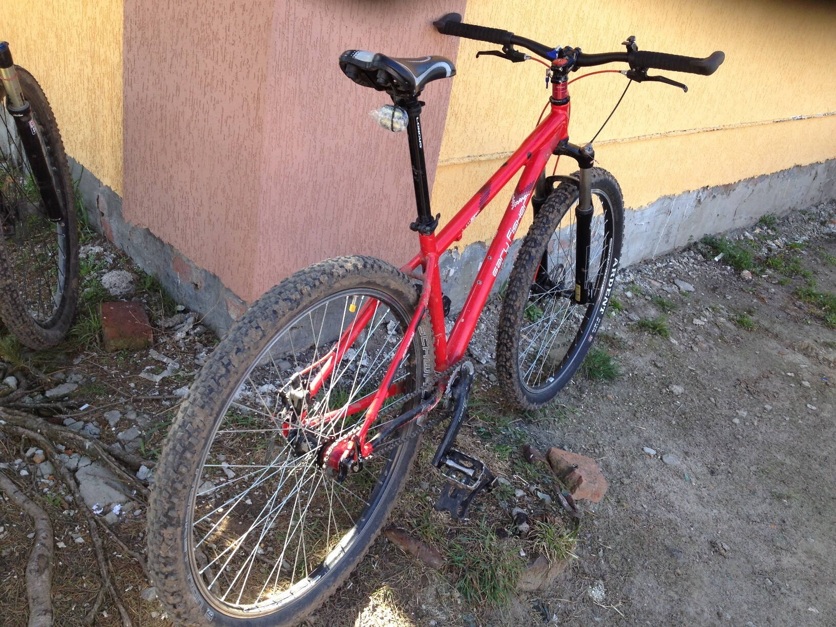

Yamato88 писал(а):
Меня уже много лет гложит места собрать сингл мтб.
Дуже драйвова тема.
gfp.jpg [ 1005.53 КБ | Просмотров: 5265 ]
