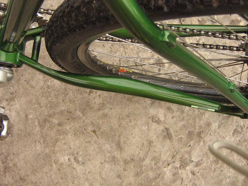

У мого брата та у мене є по хромолевому синглспіду (обидва на рамах Haro Mary, приблизно 2009 рік випуску). Там теж схожі нижні пера. Завжди думав, що вони зроблені внутрішніми пуансонами та гнуттям (і, можливо, це профіль зі швом, хоч шва й не видно). Та якщо там справді гідроформінг - виходить, на світі є мінімум дві моделі таких хромолевих рам.
Між іншим, свою раму я ціную якраз за велику бічну жорсткість заднього трикутника.
