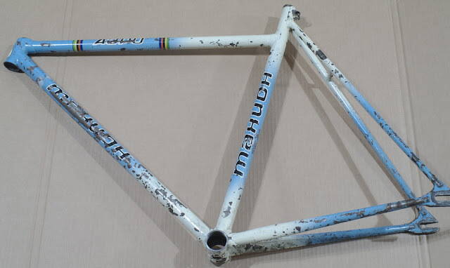

Alonso Forgotten писал(а):
номер смотреть на левом дропе, потом уже рассуждать)
По номеру вроде все сходится 93
E8bCU1ExBAM.jpg [ 109.64 КБ | Просмотров: 4567 ]
 Заголовок сообщения: Re: Тахион и его подделки
СообщениеДобавлено: 01.03.2020 00:23
Сообщения: 447
Город: Кропивницький
Зарегистрирован:12.10.2015
тах, просто скорее уже никопольский, надо узнавать какая резьба в кареточном и какой подседел, скорее всего 26.2.
93 это год выпуска.
2015' 4670-16' 4490 -17' 5445 -18' 5524 19' 7250 2020' 7601 км 2021' 3442км
Scott CX Comp '2012
Bianchi Celeste Puro 2002 8.42kg
Scott Araphahoe '1996
СообщениеДобавлено: 01.03.2020 00:34
Сообщения: 4
Город: Лиссабон
Возраст: 30
Зарегистрирован:28.02.2020
93 это год выпуска.
говорит подседел 27.2
СообщениеДобавлено: 01.03.2020 00:41
Сообщения: 447
тогда это редкий случай когда и колумбус трубы и 93й год. меня конечно могут поправить, но в свое время исследуя эту тему я такого не встречал.
он то условно оригинал, но уже не при Воронцове паян. и я там на фото кажется вижу одну точку-прихватку на кареточном, что намекает.
чисто из интереса - сколько грошей просят?
Scott CX Comp '2012
СообщениеДобавлено: 02.03.2020 13:34
Сообщения: 4
Город: Лиссабон
Возраст: 30
Просили 45 т.р. но пока я тут думал он уже ушел
СообщениеДобавлено: 19.05.2021 12:28
Сообщения: 315
Возраст: 60
Зарегистрирован:10.06.2015

Майже некропост, але може хтось знає. Що у нього з рульовою? Не впрерше бачу.
4493255353_36153cae22_o.jpg [ 48.42 КБ | Просмотров: 3239 ]
СообщениеДобавлено: 13.12.2021 11:44
Сообщения: 692
Изображения: 23
Зарегистрирован:22.01.2008
phpBB [video]
301139_kn0imcsuv2e.jpg [ 26.24 КБ | Просмотров: 3233 ]
хожу, плыву, еду, ищу
СообщениеДобавлено: 14.12.2021 08:34
Сообщения: 152
Город: Ukraine
Зарегистрирован:10.03.2019
Дмитрий Хребтов писал(а):
phpBB [video]
Ого, он воно як!
Дуже дякую.
СообщениеДобавлено: 14.12.2021 11:36
Сообщения: 692
Изображения: 23
Залишу це відео тут
phpBB [video]
СообщениеДобавлено: 15.12.2021 09:13
Сообщения: 152
Город: Ukraine
:good:
Виходить, це не підробка, а та сама кооперативна рама :D
Формально тахіон.
122000_img4141.jpg [ 65.14 КБ | Просмотров: 3120 ]
СообщениеДобавлено: 15.12.2021 18:09
Сообщения: 152
Город: Ukraine
Каретка більша за звичайну, звичайний картридж типу BSA провалюється.
СообщениеДобавлено: 16.12.2021 12:07
Сообщения: 692
Изображения: 23
...така ж сама рама, кретка була спецзаказ з тітановим валом
Тахион шоссе.jpg [ 208.31 КБ | Просмотров: 3050 ]
СообщениеДобавлено: 16.12.2021 18:07
Сообщения: 152
Город: Ukraine
:yes:
Виявляється, свого часу "вилкоруль" заборонили, і на більш нових тахіонах звичайна рульова і має бути. Чомусь думалося, що то якісь модифікації для різних змагань :D .
СообщениеДобавлено: 16.12.2021 21:02
Сообщения: 8304
Изображения: 20
Город: in Ukraine
Зарегистрирован:05.06.2005
Mik-er писал(а):
Виявляється, свого часу "вилкоруль" заборонили.
Про це десь можна почитати? Чи просто хтось переповів чиїсь слова?
