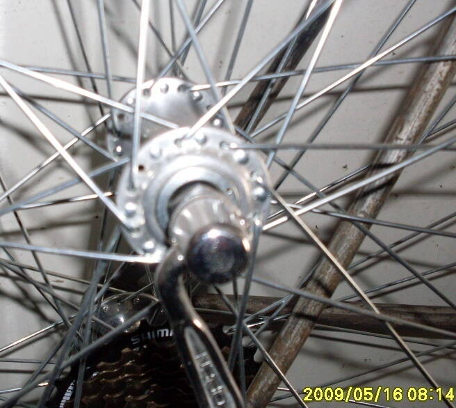

Snick на выходных глянул спицы: значит так каждая спица торчит из ниппеля на 2-3-4 мм (обод двойной, до флипера ещё наверно мм 5 будет), резьбы до ниппеля ну где-то витков 4-5-6. думаю так нормально будет?
Indeesa фотки бросил.

Indeesa да забыл сказать, просветы на втулке видно только с близка, если не знаешь то не видно.

Snick вот если получится.
1.JPG [ 203.65 КБ | Просмотров: 1974 ]
2.JPG [ 66.83 КБ | Просмотров: 1993 ]
