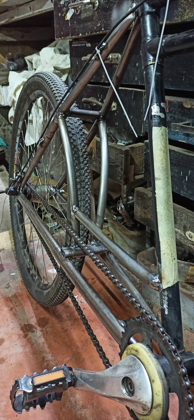

Давно не писала а форум, щас вот болею и есть время. Флайдрагон поменялся кардинально, задний треугольник был убран, и создан кастомный удлиненный для перевозки длинномерных грузов, вилку Ферму заменил на более мощную из рессорной стали с толстыми ногами.

Можно сказать финал Драконовских перевоплощений. колеса 29". руль, вилка и рама кастом. багажникс фаркопом под прицеп.осталось покрасить его. Сегодня возил трубы для вилок с металобазы, очень удобно. легко заехал с грузом 30 кг на горку. на 1й передаче. не быстро. примерно 7-10км\час. но мне норм.
еще доварить багажник до рамы и будет отлично

Не взвешивал. кил 15-20 Но едет очень легко.
Единственное что я понял , лонгтэйл рамы расчиттаны на фэт-резину. Когда едешь медленно 5-7 км в час то при повороте руля, сам руль тянет в сторону поворота. довольно ощутимо, думаю с жирной резиной в 4" этого бы не было. если ехать быстрее этот эффект исчезает. Шо воно таке, то пусть физики разбираются. Поэтому руль там почти 800 мм шириной.

Звір :D Щодо керованості - то від занадто прямої вилки. Десь тут статтю читав, як воно працює.

Чуть позже сделаю свежие фото Дракона грузовика.
перевез на нем уже километры труб для мастерской.
так же возили доску 4м длиной. очень удобно.
