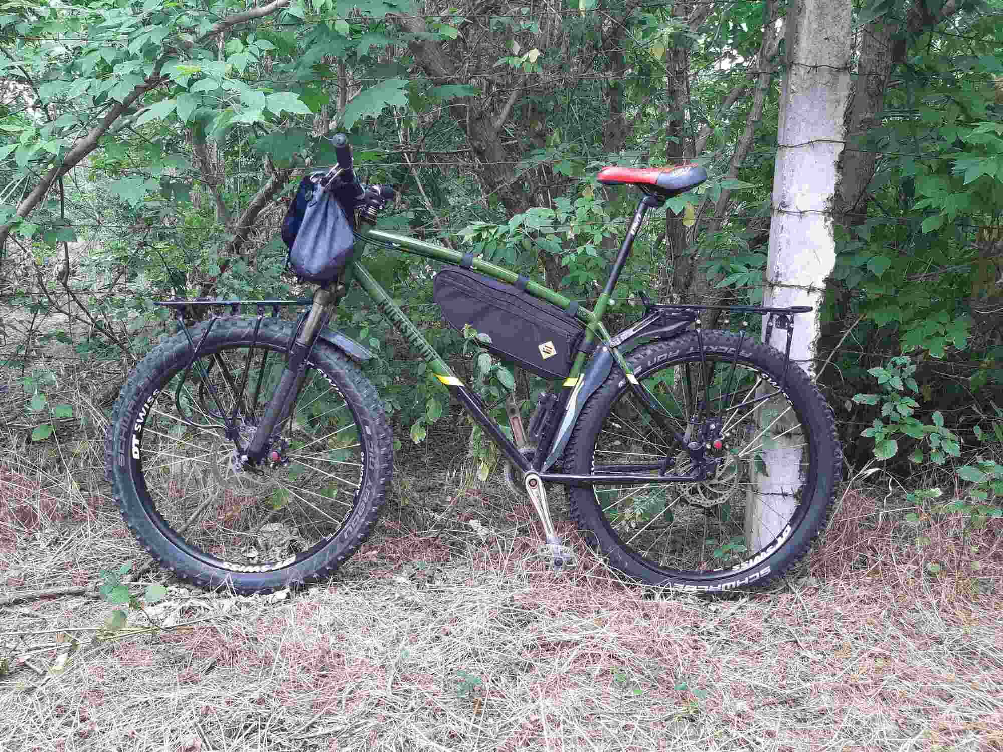

Вслед за приведением в порядок туринга и плюса начинаю восстановление фэта.
В планах:
1. Обновить трансмиссию, переднюю звезду поставлю 28т, кассету 11-32 (в перспективе 11-40), новую цепь. Новые шатуны вместо этих с разбитым посадочным местом.
2. Выкинуть уродское заднее крыло.
3. Заменить рубашки и тросики.
4. Покраска рамы.
5. Обслужить (смазать) педали.
6. Удаление ржавчины и покраска спиц (уже выполнено).
Возможно поищу руль пошире.
По ощущениям фет едет прикольно. В последнее время ездил на 27.5+ и сейчас на фете.
Примечательно, что по пересеченке средняя скорость получается примерно одинаковая. Там где на узких покрышках нужно снижать скорость, фет проезжает на легке стоя на педалях :)
