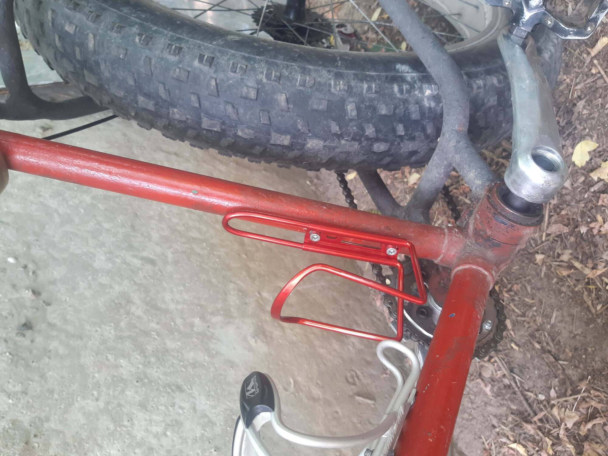

Продолжаем улучшения.
Сегодня приехали 2 багажника. Выберу какой лучше станет по креплениям, а может и оба оставлю, завтра определюсь.
Также купил оригинальный калипер Avid BB5 на смену китайской копии. Задний тормоз будет повеселее.
И приехали 2 флягодержателя, красные, под цвет рамы.
P.s. кстати на первом фото видно бонку под крепление. Завтра установлю оба флягодержателя.
Сегодня проверил трансмиссию - супер, все нравится. Отличный диапазон (28т спереди, 11-32 сзади) использую весь набор звёзд.
Кстати передняя звезда сделана путем скручивания оригинальной звезды 22т (64 bcd) со стальной звездой с детского велика на 28т. Соединил при помощи такого нехитрого 3-болтового соединения ;)

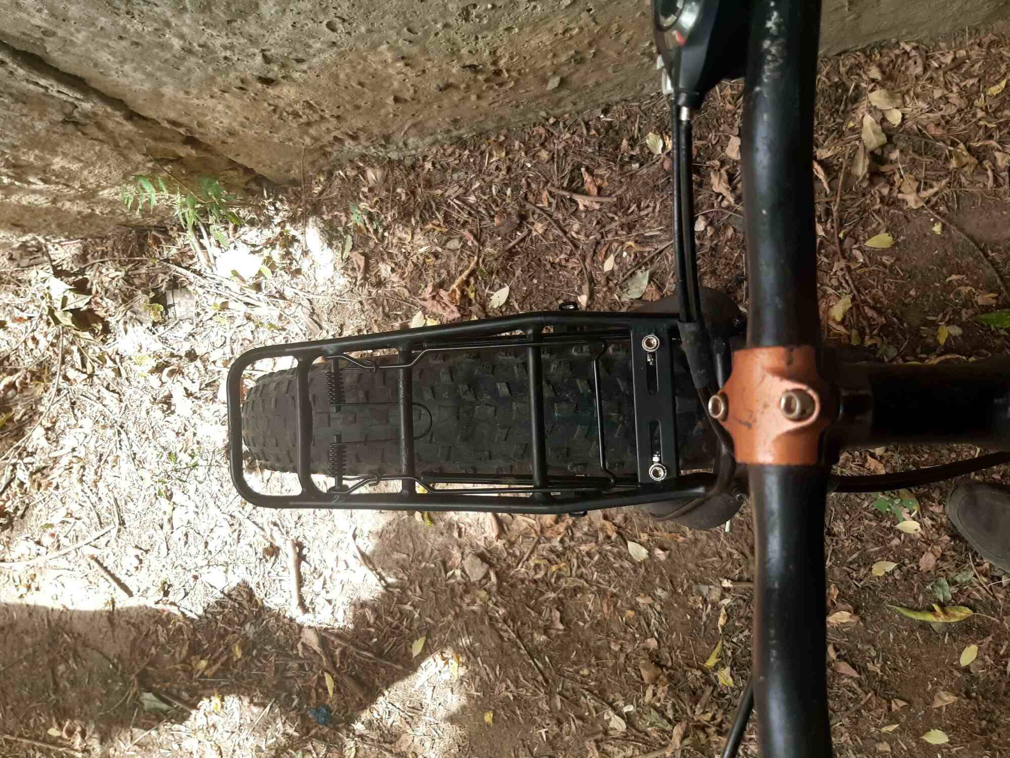

Фух... закончил летнее ТО :)
С креплением багажника пришлось немного подумать, даже перевернуть безумное крепление под эксцентрик и зафиксировать с помощью бонок.
Но результатом доволен.
Флягодержатели тоже норм.
Бонки раскидал хаотично, на вилке и задних перьях, некоторые так и останутся для красоты :D
Останется чисто косметически обточить на нождаке крепления рубашек, возможно где-то подкрасить. Но в целом мне нравится :)
