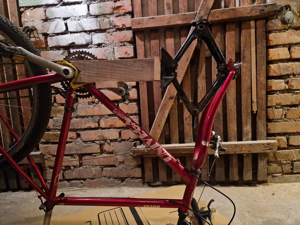

Доброго дня. Потрапила в мої криві руки рама. Попередній власник загнав підседєльний штир зовсім неглибоко і тим самим вигнув підседільну трубу вбік. Щей перетягнув хомута і труба тріснула. Питання - якщо спробувати загнати штир глибоко, то тріщина не пойде далі, чи просто відрізати шматок підседільної труби перед тріщиною. залишиться трохи більше 2см над верхньою трубою.

Заганяти нічого не треба , штир потрібно встромити сантиметрів на десять . Важливо щоб його діаметр був максимальноможливим , але щоб входив без молотка. Якось так .

Труба скривлена трохи і штир заходить дуже важко. сантиметрів на 4. далі не лізе. отвір труби на штир 25.4.
рама 90-х років. зараз на сучасних велосипедах, цього формату, підседільна труба не більше 2 см над верхньою трубою. може відпиляти шматок труби до тріщини, зробити ззаду проріз під хомут, та й усе?
Розсвердліть отвір, який унизу прорізу на підсідельні трубі, так, щоб тріщина зникла. Якщо діаметр дірки стане навіть 10 мм - нічого страшного. У великого отвору плавніші обриси, ніж у маленького. Це сильно зменшить напруження у матеріалі труби. Мені вдалося так врятувати кілька рам, пошкоджених власниками.
Можна на додачу трохи зменшити діаметр підсідела. Обгорніть дерев'яний прямокутний брусок крупнозернистою наждачною шкуркою. Приставте цей девайс до підсідельного штиря під кутом приблизно 45 градусів. Шліфуйте, рухаючи брусок вперед-назад та постійно прокручуючи підсідел у одному напрямку. Це зробить шліфування рівномірним. Час від часу перевіряйте, як глибоко штир заходить у трубу. Для певності варто ще й міряти діаметр штиря у різних місцях, щоб виходило більш-менш однаково.
Справа абсолютно не важка. Зменшити діаметр алюмінієвого штиря на 0,1 мм можна за кілька хвилин. Можна навіть на 0,5 мм, і вийде цілком точно (у розумних межах), тільки часу піде більше.

Там тріщина вбік на 5мм. Свердло має бути завтовшки 12 мм. Велика дірка вийде.
По штирю ситуація така. зменшувати діаметр непотрібно, бо трубу зігнуто зверху на пару мм. Через це він і не йде вглиб. Знову ж таки схиляюсь до того,щоб відпиляти шматок труби. Тоді штир легко зайде і тріщини не буде. Питання - чи не вилізе якийсь косяк, якщо я відріжу шматок труби.

Треба оцінити конструкцію. Сфотографуйте вузол збоку, а також якось навскоси, коли можна. З добрим освітленням.
P21206-083258.jpg [ 409.23 КБ | Просмотров: 7068 ]
P21206-083330.jpg [ 383.47 КБ | Просмотров: 7068 ]
P21206-083232.jpg [ 385.67 КБ | Просмотров: 7068 ]
P21206-083205.jpg [ 390.79 КБ | Просмотров: 7068 ]

Трубу справді можна вкоротити. На вашому місці після цього я б пропиляв не одну, а дві щілини, причому не фронтальні, а по боках (точніше, я б зробив аж чотири пропили, додавши ще задній та передній, та це виглядає, мабуть, незвично). Так ми зменшимо додаткові навантаження на зону навколо зварних швів. Звісно, кінець кожного пропилу треба засвердлити.
Дві, три, а то й чотири щілини замість однієї - не дивина. Чим їх більше, тим менші деформації біля кожної з них, до того ж їх можна робити набагато коротшими. Усе це додає рамі міцності.

Дякую. Я мабуть зроблю всеж таки один пропил. Хомут широкий, майже 2 см. Штир зажену вглиб сантиметрів на 12-15.
