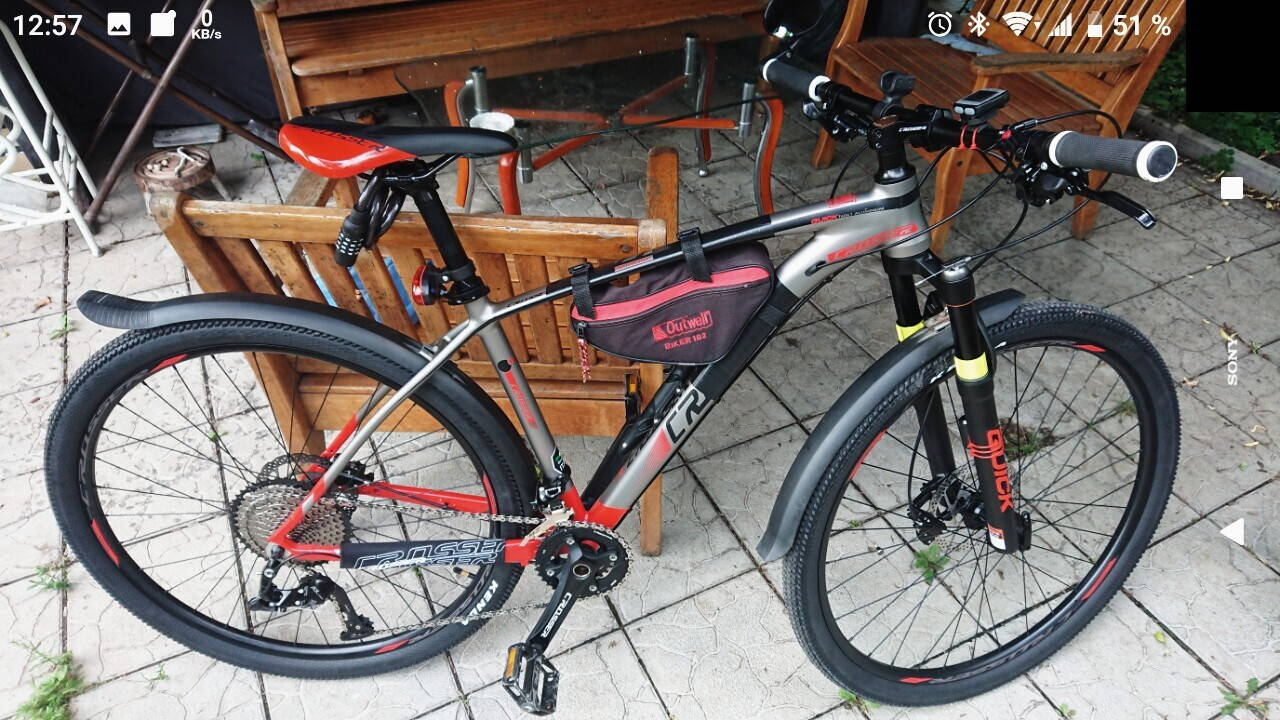

Всем салют! Во-первых, я знаю что недорогой найнер - это компромисс). Во-вторых, стал его обладателем волею судеб, а теперь подробнее:
Мой опыт - 10 лет - шоссер, 20 лет - mtb 26". В последние годы было желание пересесть на что-то гибридное (90% грунта теперь асфальт) и легкое, но при этом сменой покрышек менять назначение вела...
Помог сосед - дал потестить эту модель и я решился. Подкупила вилка- воздух, гидравлика, промподшипники и вес в 12кг.
Плюсы для меня: крейсерская увеличилась на 5-8кмч, от вилки - восторг.
Минусы: идея менять покрышки с 2.1 на 1.75 и превращать его в гибрид пока не реализовалась - обода не вывозят, слабые, но тут не в них все дело, втулки-то стандартные! Ну еще не хватает сзади 180го ротора.
В целом, я получил, что хотел - дорожный вел, легкий с неплохой комплектацией, 24 скорости, в гору тянет легче чем мтб 26", по трассе накат отличный! Если кто остыл к mtb просто с возрастом, то такой вариант можно рассмотреть.

при торможении вел "кивает", т.е. на переднее колесо намного больше нагрузки. При еще более сильном торможении заднее колесо вообще может задраться и потерять контакт. При торможении только задним тормозом физика в целом та же, просто колесо не поднимается, а уходит в занос. В случае правильного райдера - в управляемый, но все равно занос. Зачем назад 180?
Кстати я ставил на подобный вел и 32 резину - вполне себе забавный опыт.

Райдер вроде опытный, я сам не знал что разница между 160м и 180м ротером такая большая (160й никогда не юзал до этого). Мне сисиема "abs" не нравится, я привык одним пальцем контролировать тормоз, а здесь приходится хрустеть суставами пальцев... Задний ротор я решил сменить в итоге, может колодки маленькие... но физика щас ужасна

Ненене. Размер ротора крайне мало влияет на качество торможения. 160 ротор идеально тормозит даже передний. Вам надо тормоз настроить. Он просто не настроен. Для начала подвести колодки правильно. Потом притереть...

Покрышки 2,1, 12 кг, амовилка - велик хороший, но вообще не про скорость. С чего надо пересесть на него, чтобы НАСТОЛЬКО выросла крейсерская? С ашанбайка из водопроводных труб? Может, просто старый велик не до души был, на нем и ездить не хотелось?

Если 90% маршрутов это асфальт, то воздушная вилка и покрышки 2.1 не вписываются в концепцию.
Да и трансмиссия, в частности расчёт кассеты (вот та сковородка размером больше тормозного диска :D ), говорит о его грунтово-внедорожном характере ;)

Ну и что принципиально изменилось-то? За счет чего космический прирост скорости? +8 км/ч - ну это же реально дохрена для велосипеда. 29 колеса против 26 столько дают? Не верю! Ну не воздушная же вилка в самом деле?

Так я тут только 2а вела сравнил, фото обоих в теме. На затяжных подъемах, с маленьким уклоном на 26х я комфортно ехал 12-13 кмч, на 29х - 20кмч. Каденс, усилия те же, комфортные мне. По прямой прирост на 29х у меня где-то у 5кмч... Но мой вел на 26х был на 4кг еще и тяжелее. На 29х держать скорость мне однозначно легче стало
