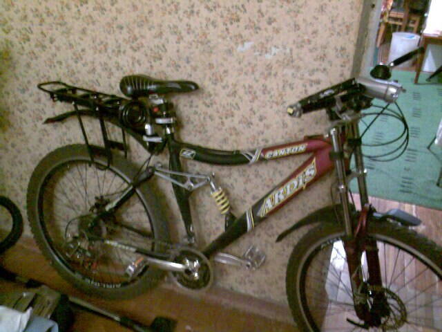

Вот пришла весна, расчехлил своего железного коня, разобрал, смазал и в очереденой раз посетовал на его вес.
Так вот а что если вместо нового велосипеда поменять раму на этом? А то ну действительно сколько не сравнивал, пусть даж не с самыми дорогими, тяжелее намного! витоге ездишь - вкручиваешь как очумелый шоб разогнаться а птом следишь шоб нивкоем случае не сбросить скорость))) шоб заново не вкручивать...
А потом со временем заменить амортизатор, тормоза. (остальное-то устраивает вполне!)
Если кто чо может посоветуйте - цены, марки и просто пояснения каких-либо ньюансов приветствуются!
Знаю-знаю что на моем месте большинство вело любителей сбагрили б его на металлолом и купили бы чо-нить покачественее.
Но я бы с ним побаловался лучше - просто так с нуля накопить и купить новый навороченный неинетересно да и дороговато. А вот довести до ума старичка с удовольствием.
СообщениеДобавлено: 05.04.2010 17:02
Сообщения: 484
Зарегистрирован:09.06.2009
Поменяй раму на более хорошую алюминиевую, да и не парься особо. Год назад я ездил на подобном двухподвесе, а что у меня сегодня можно глянуть в подписи )
СообщениеДобавлено: 05.04.2010 17:17
Сообщения: 1477
Зарегистрирован:18.09.2009
аааа двухкоронная вилка.
по теме: раму втопку, купи за стипендию алюминиевую раму, лучше бу но повыше уровнем, и перевесь все оборудование на нее, потом смени вилку.. и я бы еще поменял седло.
насчет педалей Григорий +1, я сам себе тоже злые топталки поставил и очень доволен.
Матрасничаю фрирайд на Specialized P All Mountain. Мой велосипед - мой характер.
DriveMIR.RU - Новости автомира =)
What will you think of me, when all that you'll ever see is only a part of the other me...
СообщениеДобавлено: 05.04.2010 18:48
Сообщения: 34
Город: Мир
Зарегистрирован:04.05.2009
Эээ а реально ли найти двухподвес аллюминиевый? Или забыть о заднем амортизаторе и поставить недорогую обычную раму (аллюминиевую)?
Стоит ли на барике спрашивать? Просто в магазинах по инету глянул фирменные дороже вела в 2 раза :D А двухподвесы так вообще в 10)) не меньше 6000гр!
СообщениеДобавлено: 05.04.2010 19:00
Сообщения: 34
Город: Мир
Вилку сменю полюбому, после рамы, и на что-нить вмеру добротное тоже.
Чем седло тебе неугодило?)))) я канешн не много разных пробовал но пока ничего лучче не встречал, хотя если несколько часов куда-то вкручиваешь - устает мягкое место не слабо :)
На счет педалей - пораскинул мозгами и забил. К родным привык.
