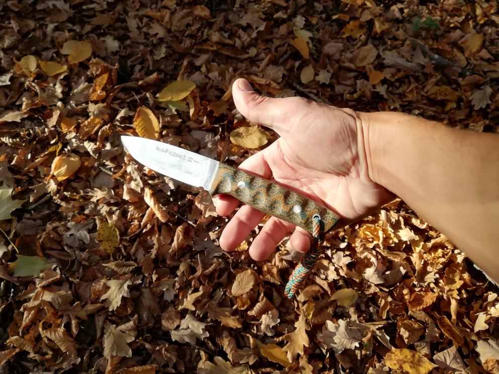

Рукоять ножа рельефная, сделана из слоеной желто-зеленой микарты, имеются красные лайнеры, отверстие под шнур. Рукоять закреплена несъемными болтами. Да, рукоять необычна, имеет сильный рельеф. Мне это нравится, так как способствует уверенному удержанию инструмента, особенно мокрым. Щепу строгал, батонил, однако ни разу ничего не натер. Возможно, если вы любитель многочасового вырезания из дерева (бушкрафта), то такая рукоять может быть не самой удобной и натирать мозоли, но не факт; в любом случае для этого занятия больше подойдет совсем иной нож.

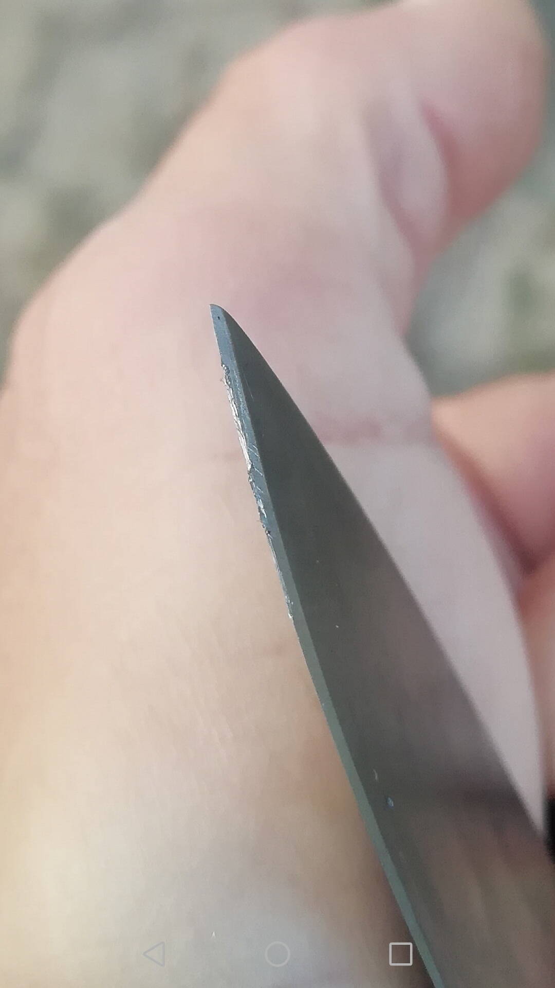

Поюз. В первые же дни поюза нож вылетел на природе из рук с ускорением, вертел на темляке, и попал самым кончиком об кусок щебня. В виду относительной мягкости 14С28N повреждение кромки было сильным, которое, зато, было быстро восстановлено простыми камнями с базара 600 и 1000. Причем переточил кончик я уже с приличной микролинзой, благодаря чему он стал значительно крепче для некоторых видов работ или дурачества. Нож еще не был в походе, но многократно был на лесных тусах, где со всей суровостью батонил, строгал и даже рубил и раскалывал огромные трутовики. Пишу "даже", потому что по моему мнению при этом на лезвие ложится максимальная нагрузка на излом. По крайней мере, характер моих движений был как раз таков, иногда было видно изгиб клинка. Хочу сказать, что нож выполяняет подобные функции без каких либо проблем. На счет удержания остроты, правда, много не скажу. Тестов на канате не проводил, пользуюсь ножами неравномерно. Но субъективно показалось, что Кодиак держит остроту даже дольше, чем Firebird FH 41 c D2 на клинке (если это она, что спорно).
