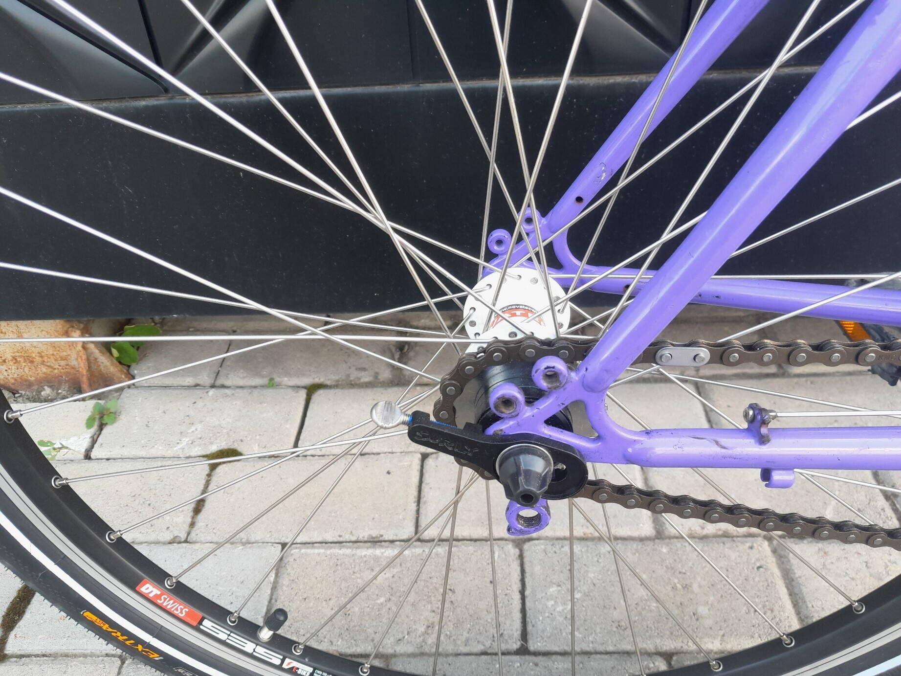

20230528_165433.jpg [ 741.04 КБ | Просмотров: 5981 ]
20230528_165159.jpg [ 521.52 КБ | Просмотров: 5981 ]
20230528_164851.jpg [ 754.27 КБ | Просмотров: 5981 ]
20230528_164803.jpg [ 596.01 КБ | Просмотров: 5981 ]
20230528_165114.jpg [ 366.31 КБ | Просмотров: 5981 ]
20230528_164810.jpg [ 703.8 КБ | Просмотров: 5981 ]
20230528_165617.jpg [ 406.69 КБ | Просмотров: 5981 ]
20230528_165548.jpg [ 424.07 КБ | Просмотров: 5981 ]
20230528_165013.jpg [ 473.35 КБ | Просмотров: 5981 ]
20230528_165820.jpg [ 387.32 КБ | Просмотров: 5981 ]

Попалась мне вот такая рама centurion rocky sport, размер рамы 47см или примерно size m, наверное обычная hi ten сталь, но некоторые детали позволили задуматься, что это не так.
