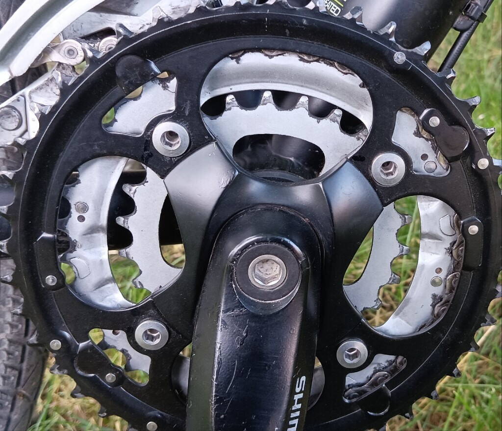

Є передня зірка Shimano 44T без отворів під захист(пластик).
Які є варіанти його встановити?
Свердлити не хочется бо не факт що вийде точно..

Зазвичай на всіх зірках шимано є отвори під кріплення пластикового захисту, немає тільки на топових моделях, які у вас? Фото в студію.

Так захист для штанів.
Як на фото.
Зірка куплена окремо,вона з серії Deore наскільки я знаю.
IMG_20230725_102020~01~01~01~01.jpg [ 281.36 КБ | Просмотров: 2310 ]
IMG_20230725_070509~01~01~01.jpg [ 966.78 КБ | Просмотров: 2310 ]
можеш сміливо сверлити, вийде точно. Тим більше ти маєш там площадки приготовані, от і керном їбаш по центру тих площадок, а далі піде нормально.

Є інший варіант, універсальний захист, ставиться в центральний болт, вам як раз підійде, у вас шатуни під квадрат.
Такого плану

У мене не квадрат,Octalink,але принцип схожий.І де таке диво продається?
В мене є ще варіант,якщо взяти звичайний захист під кріплення шурупи і просто приклеїти його до зірки на епоксидний клей?
Ідея так собі а якщо працюватиме?))

Я бачив наживо в магазині в і-ф де зараз працюю, а так треба шукати в інеті.
