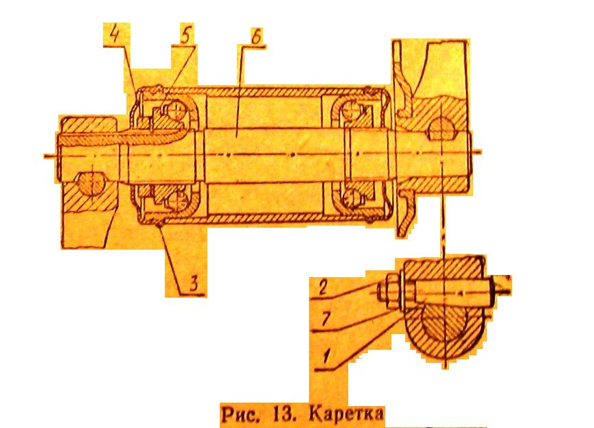

На всякий случай сделал выдержку из вышеприведенного мануала по каретке от "Камы". Запощу сюда может кому-то и пригодится.
6.4. Каретка.
Регулировка подшипников каретки производится со стороны левого шатуна. Приступая к регулировке следует помнить, что вал каретки со стороны левого шатуна имеет левую резьбу.
Для регулировки подшипников необходимо снять цепь, выбить клин и снять левый шатун.
При выбивании клина с целью предохранения резьбы от смятия удары по нему следует наносить через прокладку по гайке, отвернутой предварительно на 3-4 оборота. С противоположной сторона под шатун поставить деревянную подставку.
Затем снять левую крышку (3), отвернуть контргайку (4) и, отвинчивая или завинчивая конус (5) и Одновременный проворачиванием вала каретки (6), отрегулировать зазор в подшипниках. После чего затянуть контргайку.
При правильно отрегулированных подшипниках вал каретки должен вращаться без заеданий и ощутимого люфта.
После окончания регулировки поставить на место левую крышку (3), шатун и легкими ударами молотая через прокладку забить клин (1) и затянуть гайку (2), подложив под нее шайбу (7).
Комментарий к файлу: Каретка велосипеда "Кама"
karetka_kama.jpg [ 60.98 КБ | Просмотров: 26006 ]

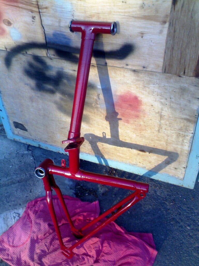

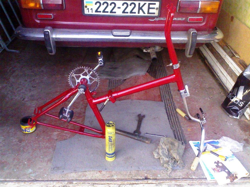

Сегодня начал сборку, сделал пару фоток уже окрашенной рамы.
После чего собрал рулевое (люфт убрал заменой подшипников). Также собрал каретку (респект всем откликнувшимся) - люфт в каретке тоже убрал, даже немного перетянул (в сборе с шатунами она делает 5 оборотов свободного хода), ну думаю что это нормально, чуть проеду оно притрется и будет так как и должно быть. Сделать так как по книжке (полностью убрать люфт и чтоб было около 10-ти оборотов - увы не получается - появляется радиальный люфт).
После сборки каретки попробвал поставить переднее колесо и тут засада, надо менять конусы и подшипники (конусы не очень удобные для регулировки, а сепараторы вообще поразваливались на куски) - либо люфт ппц какой, либо клинит.
Вот пару фоток процесса сборки.
Комментарий к файлу: Рама "Камы"
21052009010.jpg [ 165.3 КБ | Просмотров: 25995 ]
Комментарий к файлу: Рамные детали "Камы"
21052009011.jpg [ 174.59 КБ | Просмотров: 25996 ]
Комментарий к файлу: то что успел сегодня собрать
21052009014.jpg [ 150.15 КБ | Просмотров: 26001 ]
