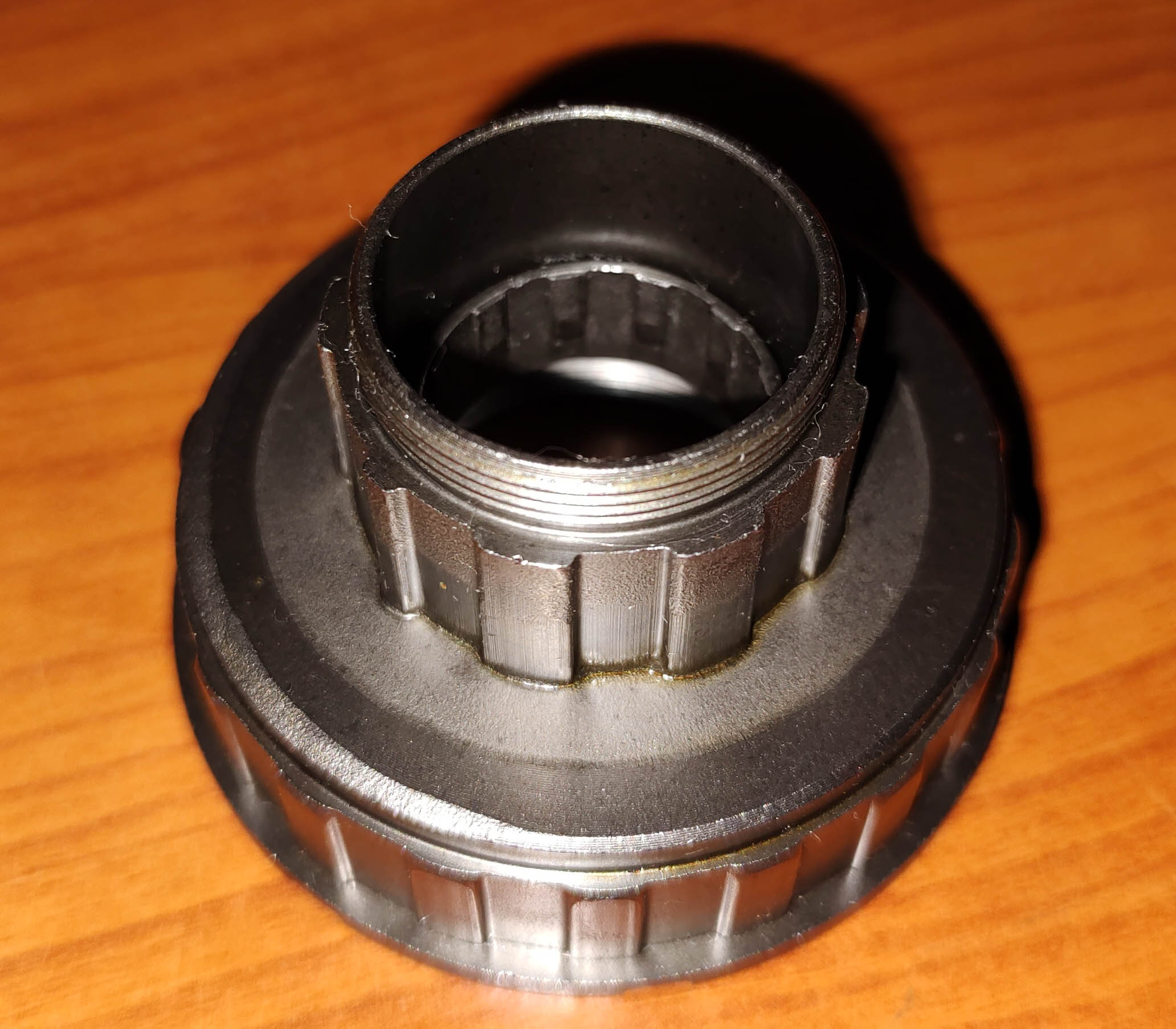

Не стандартную, там где маленькая звезда на 13 и больше, а ту в которой маленькая звезда на 11.

В смысле которая на БМХ втулке? Пришлите фотку...

Такую

Стандартные раньше разбирал, а тут попробовал лупить по верхнему кольцу с выемками, по часовой стрелке, но что-то результат пока нулевой.

ну это не трещетка, это кассета.
А кольцо фиксирующее звезды как обычно откручивается, может закисло...

Это именно трещотка с резьбой, по кольцу нужно бить против часовой стрелки, но само тело это никак не разберет, просто снимутся все звезды.

Такой вид после снятия звезд, а дальше даже не за что зацепиться.

вот разбор твоего фривила с картинками
https://endless-sphere.com/sphere/threa ... eel.62844/

Спасибо, достаточно интересно, но там скорее вскрытие трупа, чем разборка-сборка, как разобрать без разрушения пока так и не понял.
