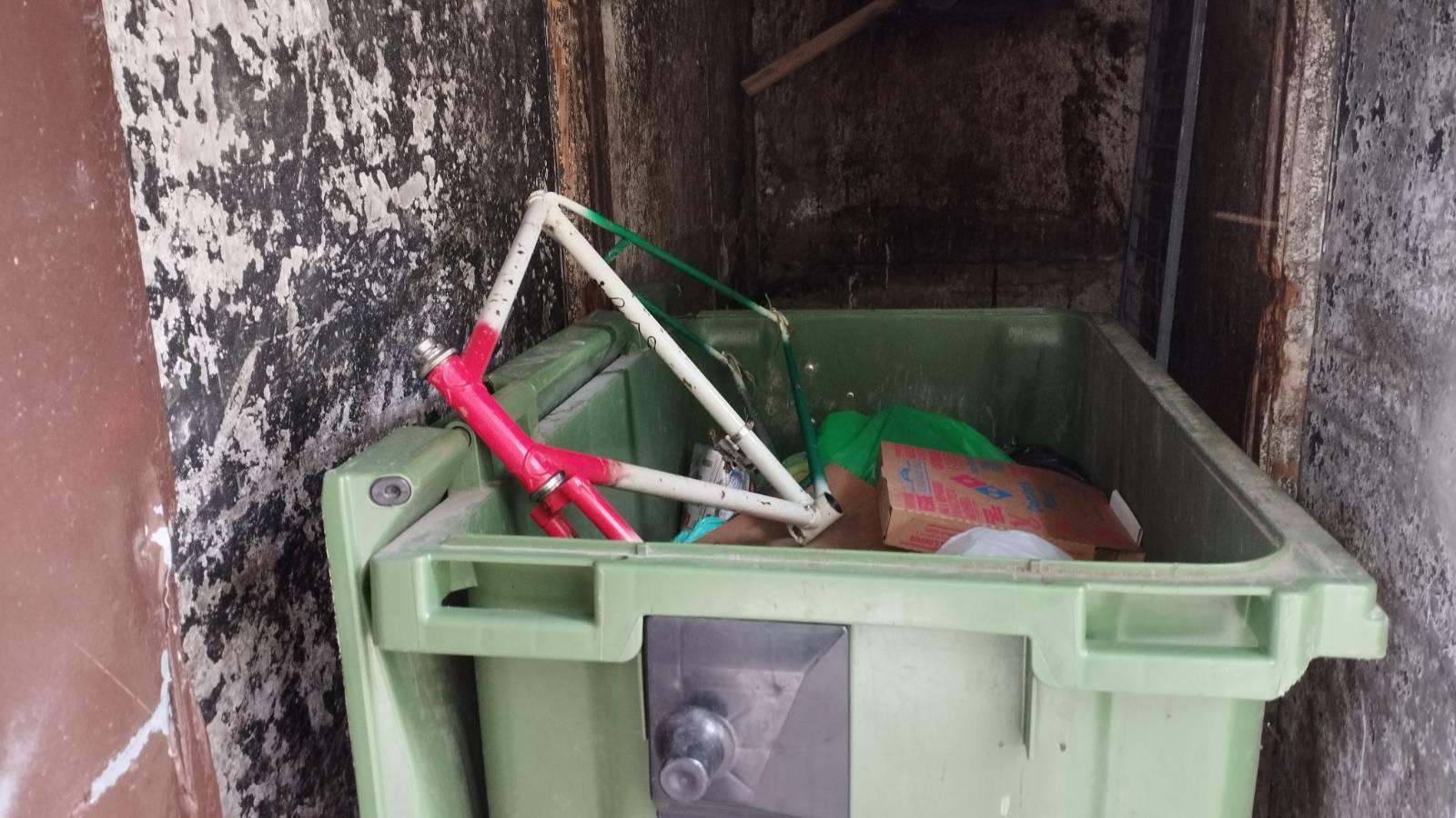

Лайну місце у смітнику

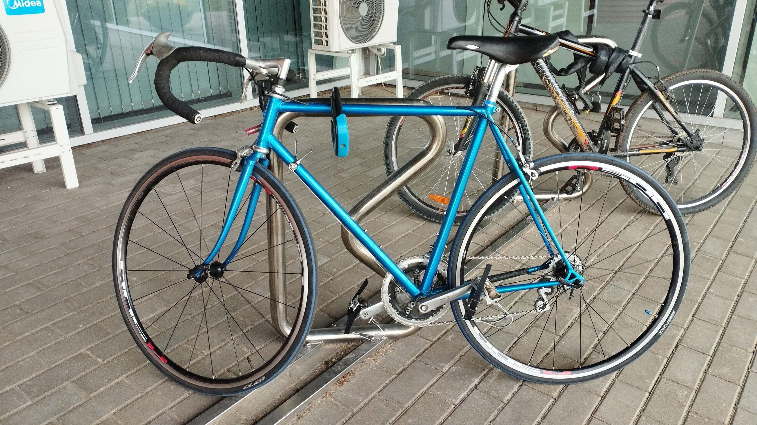

Оновлення - майже рiк після - сінгл на shimano wh-r501, 50/17; норм ровер до роботи (відстань 15км)ї вага 10кг.

А задню частину заднього крила наблизити до шини можна? Вигляд стане зовсім довершений. Крило ж наче регулюється.
І друге запитання. Як їздиться з тукліпсами у місті? Там же часто спиняєшся. Затягнеш ремінці туго - ризикуєш вчасно не звільнити ногу. Затягнеш ледь-ледь - ефекту від стремен майже ніякого (особливо на синглспіді з передачею, розрахованою на велику швидкість, а не на швидкий розгін). Принаймні у мене було так. Щоразу, коли вирішив жваво розігнатись після світлофора, - трохи прикро.

andr,
задню частину заднього крила, на жаль, не зміг наблизити бо в середині там кріплення чіпають покришку.
Ну а що стосовно тукліпсів, то тут справа досвіду - я вже десь 15 років катаю по Ризі в тукліпсах на шосейниках, і коли зіпсував топталки, то без зайвих думок прикрутів мкс сільван з тукліпсами (якщо вважатиміме стартона трішкіи шосером) - все по велокошеру :D Ремні міцно не затягую, але, я я вже казав - звик вже, не жахливо :cool:
