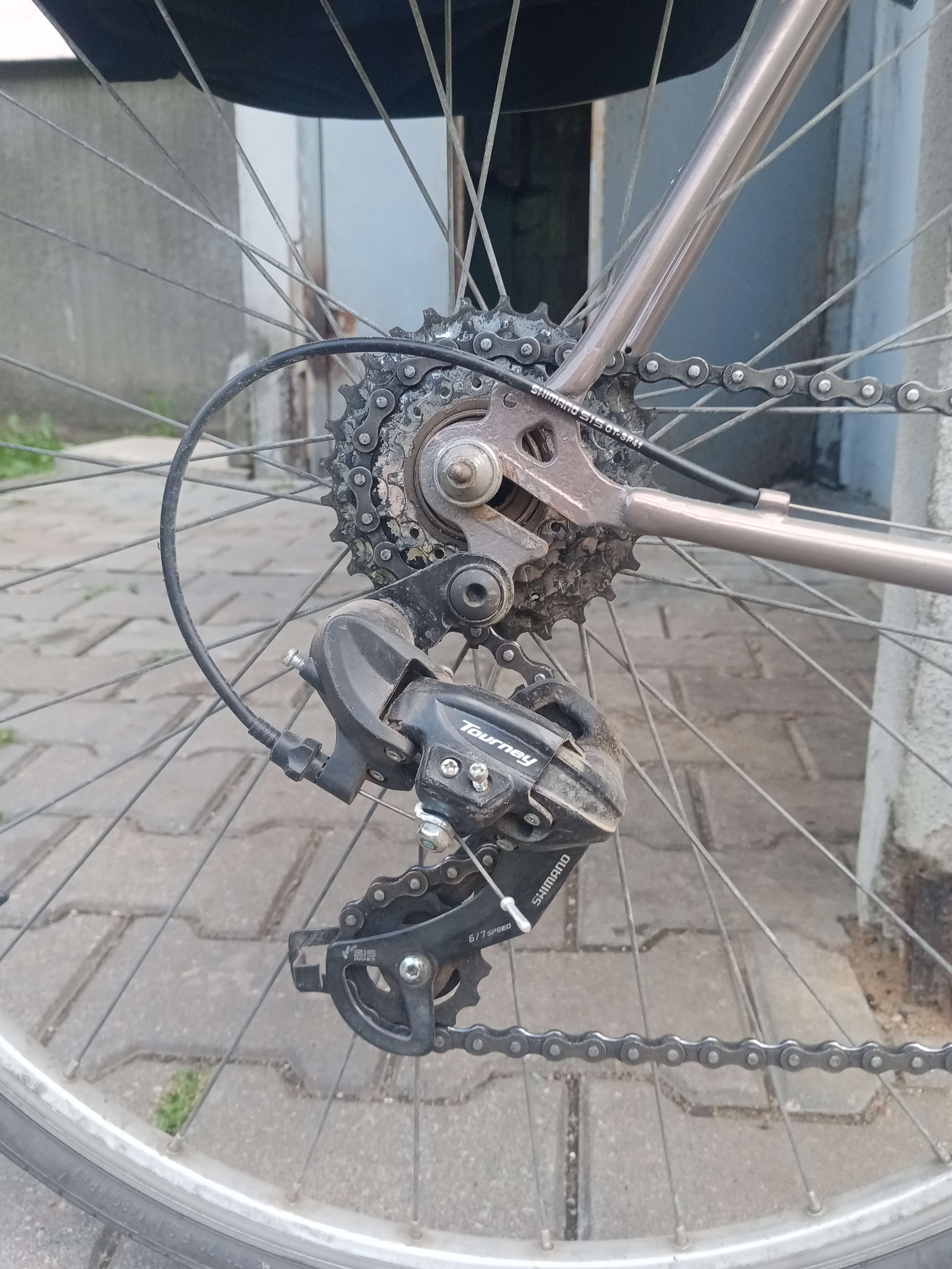

Сзади у вас 125мм втулка ХВЗ или 135 мм ? перья разводили?
СообщениеДобавлено: 27.01.2025 20:09
Сообщения: 9
Город: Житомир
Возраст: 22
Зарегистрирован:13.01.2023
Насчёт перьев я, к сожалению, не знаю, так как делали это до меня. Велика рядом тоже никак нету, чтобы примерять. Есть фотка только. Если я правильно понимаю, там гайка советской втулки стоит, 125 наверное
