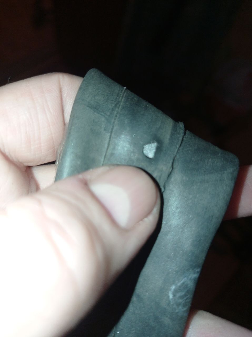

Чудеса ..такого не видел еще как это зацените дырку размер
photo_2_2025-05-15_21-59-27.jpg [ 117.36 КБ | Просмотров: 2915 ]
photo_1_2025-05-15_21-59-27.jpg [ 80.81 КБ | Просмотров: 2915 ]

tamuk писал(а):
нічого собі
пишуь шо камера затертая а она б у ..типа сосок
Жизнь — как езда на велосипеде, если тебе тяжело — значит ты на подъёме!

похоже на протёртость от ниппеля спицы. При отсутствии или паршивости флипера
в том то и дело шо флипер есть и не продавленыф по крайней мере при разобранном колесе и расстояние между спицами больше на пол сантиметра чем две эти выпуклости

А какое значение имеют расстояния на ненакаченной камере? В шине оно имеет другие размеры..
Давайте побуду Вангой. Коль тема с флипером и обратной стороной ниппелей для вас актуальна, вероятно у вас однослойные обода. В них внутреннее сечение (образованное шиной и ободом) имеет некруглую форму, с глубоким углублением в обод. В этом месте камера растягивается гораздо сильнее, а прижимается к стенке (к ободу в районе обратной стороны ниппелей спиц) - слабее. Как результат - может ёрзать при езде и протираться о любые бугры и неровности обода.
Однослойные обода в любом случае уже история и зло. Но если уж вынуждены ими пользоваться используйте "толстый флиппер", который заполнит пустоту в ободе и избавит камеру от чрезмерного выпячивания в него.
Особенно вышесказанное актуально при использовании современных TPU камер. Они тоньше, и после сильного выпячивания не принимают исходную форму (остается "грыжа".
Я использую склееную в кольцо уплотнительную резинку от поперечин верхнего багажника авто. Подходит как родная.
одинарных уменя небыло в жизни обычное колесо с втулкой деоре
