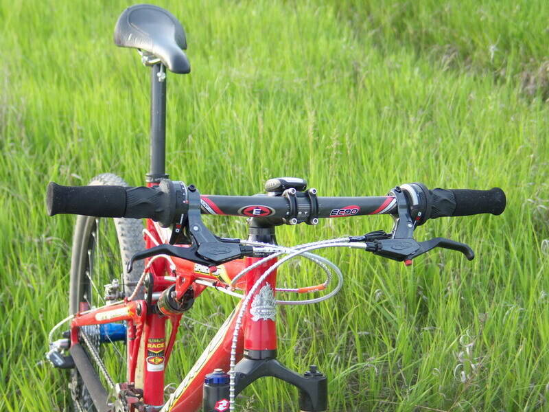

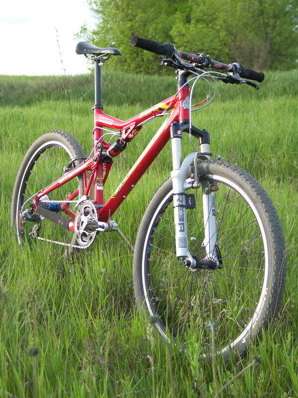

Всем привет!
Хотелось бы сперва немного пояснить заголовок темы. Наверное так можно обозвать тот покатушечно-неспортивный стиль передвижения на велосипеде присущий большинству из неспортсменов посещающих этот форум.К ним я отношу и себя. В соревнованиях я не принимаю участия, трейлрайдингом (или упаси Бог оллмаунтин) в отсутствии гор такую езду назвать ну никак нельзя. Проезжавшим по полтавским лугам и лесам участникам покатушки 'Water line' мы как смогли продемонстрировали наши тропинки. Был у меня для подобных целей зелененький 'Magellan Pyxis', но его скоростные данные оставались чаще невостребованны, да и хотелось немного большего комфорта при передвижении по нашим раздолбанным дорогам. Ну а так как я предпочитаю раздолбанные грунтовки раздолбанному асфальту, двухподвес был неотвратим :) Итак!
Intense Spider XVP
Рама: Intense Spider XVP
Амморт: DT Swiss SD210
Вилка: RockShox Reba SL
Система: Shimano XT775
Колесо перед: Ritchey Girder PRO
Колесо заднее: втулка ChrisKing, обод Ritchey WCS, спицы DT Revolution
Покрышки: Michelin XCR Dry2
Тормоза: Avid SD7
Руль: Easton EC90SL
Вынос: Syntace F99
Подсидельный штырь: handmade carbon
Седло: Fizik Gobi
Переключатели: зад SramX-9(короткая лапка)
перед Shimano XTR 960
Манетки: грипы Sram X-0 8ск
Кассета: Shimano XT 735(11-28) 8ск
Цепи: Sram 58 и Yaban 8SL
Педали: Shimano 540
Рубашки и тросики тормоза и переключения: Alligator
Велокомп: Polar CS100
sp1.jpg [ 210.9 КБ | Просмотров: 3362 ]
sp2.jpg [ 157.4 КБ | Просмотров: 3320 ]
sp3.jpg [ 202.32 КБ | Просмотров: 3320 ]
Многие могут заметить наличие вейтвинерских :) компонентов и отсутствие графы с общим весом велосипеда. Никакого противоречия тут нет, мне кажется наиболее оправданным подобный подход. Выбирать по весу компоненты конечно нужно (качество подобных деталей всегда выше среднего), да и при подобном стиле езды шанс что-то сломать минимален. Если уж выдерживают эти рули и подсидельники спортсменов,то подо мной не сломаются. Тогда зачем возить лишний вес? :)
Ну пока все, следующая часть, поясняющая некоторые моменты комплектования сего байка, а также отзывы по деталькам скоро будут :)

Что-то есть в силуэте неуловимо электрическое. Ну а вблизи совсем интересно.
Чуть катнул на нем. Задавил в себе жалость и специально поездил поперек колей на разбитом тракторами черноземе. Подвеска работает и на мелочи, раскачки пока не заметил (хотя хозяин говорит, что немного есть). Жаль, автор темы регулярно заталкивает мировую экономику куда-то вправо-вверх, вместо того чтобы вытащиться в овраг и проверить аппарат на торчках-съезжалках. Однако надеюсь, что таки поймаю этого ниндзя-культуриста и выканючу технику на более развесистый тест.

Продолжу повествование :D
"Не пробуй. Делать или не делать. Пробовать нельзя." Магистр Йода, учитель джедаев :)
Среди окружающих меня байкеров царило мнение о двухподвесах как о чем-то несовместимым с быстрой ездой и небольшим весом. Наличие аммортизатора в подвеске считалось полной глупостью, пригодной для езды сверху вниз, а при подьеме замедляющей подвес по сравнению с хардтейлом в два раза. Поэтому изначально хотелось именно не "попробывать" двухподвес, а собрать аппарат, поездив на котором можно было-бы с уверенностью подтвердить или опровергнуть подобные заявления. Поизучав немного форумы и странички отзывов на mtbr.com несложно было составить примерный список рам подходящих под требования небольшого веса и комфортного передвижения по дорогам.Многие достойные спортивные модели изначально не попадали в этот список, и по причине высокой стоимости,да и специфичный "спортивный" характер подвески-аморта Эпика например, выводили его из списка кандидатов на покупку. Беушность рамы особо не пугала, пробег в год у меня небольшой, да и есть возможность самому ремонтировать и обслуживать подвеску.
Местный рынок показал его полную неспособность удовлетворить мое любопытство, поэтому рама и примерно 2/3 деталек куплено на ибее и старбайке (всенародолюбимому чейну из моих денег ничего не досталось :) Лично мне такой вариант и проще и дешевле наших украинских реалий. Ну а самый главный момент - любопытство попробывать интерестные детальки и иметь по их поводу свое собственное мнение.
Рама. Intence Spider XVP, куплена на штатовском ибее,беушная, но в хорошем состоянии.Идеально отвечала всем требованиям - отличный тип подвески VPP, стандартный аморт, полный ассортимент запчастей в продаже(до последней шайбочки и подшипника)
По приезду была полностью перебрана. Подшипники были в идеальном состоянии, правда с высохшей старой смазкой, но без единого люфта. Посадочные места в раме выдержат еще не одну сборку-разборку. Вообщем всем покупателям б.у. двухподвесных рам я могу рекомендовать или самому учится собирать свою раму или найти хорошего механика. Аморт тоже был живой и надеюсь еще поработает. Ну а поскольку к нему есть в продаже ремкомплекты, да и размер у него стандартный(165х38), то проблемой он не будет.
Колеса. Удачно подвернулась на ибее задняя втулка Chris King. Весьма интересна очень маленьким свободным ходом (около 6 градусов) По ощущениям его там нет вообще! Правда на свободном ходу издает очень специфичный звук:) Зато коллеги по покатушке всегда знают что вы едете рядом, а не провалились в какую-то яму. Да, хоть и промы во втулке, но люфт регулируется.
Трансмисия. В ихних магазинах досих пор полно кассет ХТ на 8 (!) скоростей, а у нас еще полтора года назад можно было купить грипы Х-0 на 8 ск. Отъездив прошлый год на этих грипшифтах,переставил их и на эту раму. Предыдущей кассеты ВВВ 11-28 мне по нашему рельефу хватало вполне, поэтому сюда купил такого-же расклада но ХТ.Ну а система ХТ просто лучшая покупка(140$ на старбайке прошлой осенью), тут и выбирать было не из чего.
Далі буде...

Продолжу...
Тормоза."Вы не любите ви-брейки? Вы просто не умеете их настраивать!" Как ни странно но на Spider-ах аж до 2007 года присутствуют на раме крепления под ви-брейки. Так по-чему бы их не оставить? При правильной настройке даже нетоповые SD-7 прекрасно работают, с отличной модуляцией, усилие торможения минимально. Тормозится одним пальцем на ручке, да и блокировка колес по сухому ободу полная. Ну а неспортивное применение велосипеда предполагает чуть меньшую скорость по грязи, когда и ви-брейков хватает. Грязь я люблю, но быстро ездить по ней не получается.
Поверьте, хорошо настроенные ви-брейки на этом веле поразительно отличаются от всего того недоразумения стоящего на дешевых байках в магазинах. Иногда удивляюсь, как может не работать(вернее так плохо работать) такое простое устройство.
Ну а если вдруг станет нехватать этих тормозов, то прикупить дисковые тормоза проблемой не бедет. Да и собрать пару колес весом 1400гр мне и самому интерестно. Вот только когда станет этих нехватать? Посмотрим :)
Руль. Захотелось попробывать 100 грамового карбона. Теперь могу подтвердить, что действительно карбоновый руль плюс 91 грамовый вынос отлично фильтруют те мелкие вибрации, которые вилка из-за средней настройки отскока не всегда отсекала. Ну любят у нас трактористы на гусенечных тракторах грунтовки портить. А я люблю по тем грунтовкам быстро ездить. Да и по щебенке, что нередкость, ездить стало приятнее.
Седло. Многократно хваленое, но от этого не менее удобное. И главное, весьма прочное, на хардтейле не развалилось, и здесь думаю, выдержит.
Покрышки.Еще один компонент, который могу смело рекомендовать. По суху просто супер, цепляются за любые наклонные поверхности отлично, благодаря мягкому компаунду. Не любят давлений выше 3атм, оптимум 2,5-2,8. И очень важный плюс для номинально "сухих" покрышек, позволяют смело въезжать на скорости в грязь, не срываясь при этом юзом. Да и от грязи быстро очищаются.
Разное. "Понтовые" рубашки переключения Alligator I-link поставлены по одной простой причине. Хотелось сплошных рубашек, а рассверливать упоры в раме под сплошную рубашку XTR не хотелось.
