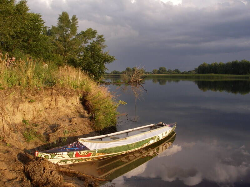

видел самопальную из палатки "Оболонь"
Вот это круто!!! :shock:
Спасибо всем большое за активную помощь! Будем что-то думать. :kayak:
СообщениеДобавлено: 04.06.2009 09:34
Сообщения: 674
Зарегистрирован:22.11.2005
Glock писал(а):
видел самопальную из палатки "Оболонь" очень даже аккуратно сделана
Ну, насчет аккуратности я бы поспорил :smile:
obolon.jpg [ 156.04 КБ | Просмотров: 4717 ]
