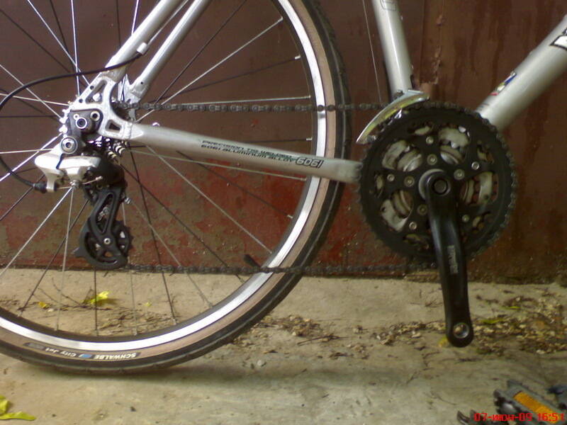

Поставил на велосипед новую кассету и цепь. Проехал 500 км и начал замечать, что пропала четкость переключения передач и на последних передачах начали появляться шумы. Попрвил переклюк, посмотрел, чтобы нигде не терло - не помогло. Помыл цепь, почистил ролики в переклюке - ХЗ, не помагает. Появилось предположение, что возможно длинновата цепь ,и при ее провисании возникают нечеткости и шумы.
Вот пару фоток. На первой стоит 48 на 11.
DSC00054.jpg [ 180.83 КБ | Просмотров: 974 ]

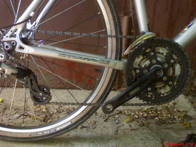

На этой 48 на 23(т.е на фотах крайние положения)
DSC00058.jpg [ 190.98 КБ | Просмотров: 975 ]
Подскажите, кто-что знает, может кто-то сталкивался. Также есть вариант, что умирает переклюк и это его предсмертные выпендривания.

Какого рода шумы? Спереди или сзади? Цепь нормальной длины и влиять это не должно

Шум спереди. Снимал педали, смотрел чтобы цепь о переключатель не терла - шум все равно есть. Появляется когда ставишь 48 на 12, а при 48 на 11 усиливается - поэтому и подумал на длинну цепи.
