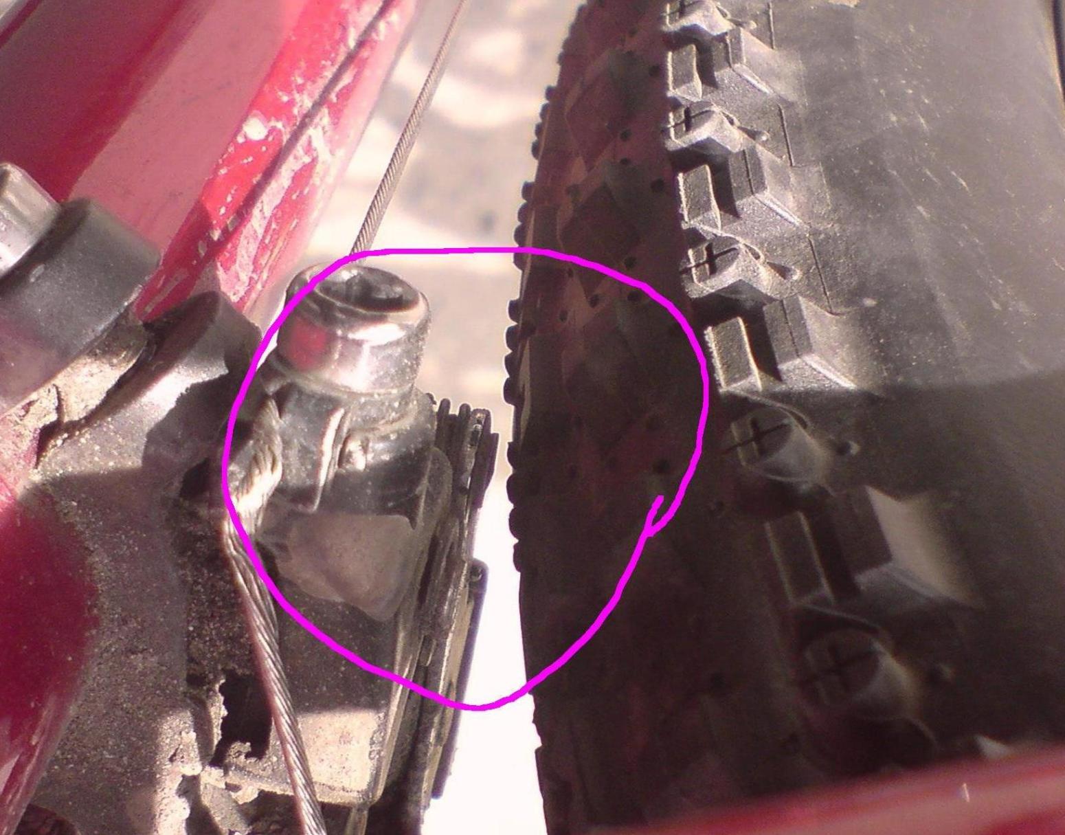

наведался я к Нильсу и вот что мы на GF Montare ставили:
Вообщем, разница в ощущениях от езды на 28"х1,50 и 29"х2,10 значительная, конечно в пользу 29х2,10.
А вот 29"х2,25, как видно на фото, черкает переклюк. Об этом моменте мы даже и подумать не могли. Хотя 2,25 я небуду ставить, склоняюсь в сторону WTB Vulpine 29er Race Tyre 29” x 2.10. Кроссмарк показал что 2,10 можно смело ставить, к тому же WTB Vulpine, за счёт полусликовости, даст ещё один а может и не один мм. Только с крыльями может возникнуть проблема установки. Будем посмотреть.
По вилке всё проще - туда легко станет 2,25".
GF Montare таки гуд найнер!
Особая благодарность Нильсу за предоставленные образцы резины!

Проблема с передней перекидкой не нова, и на всех мной встреченных найн-фишерах с такого типа перекидкой (нижний хомут) широкая резина не дружит.
Надо использовать перекидку с верхним хомутом! вопрос - какую?
зы. сам ради кроссмарков отказался от передней перекидки (хотя вернее - из-за отсутствия необходимости в ней), но иногда немешало бы в песочке иль на каком -нибудь торчке скинуть цепь с "кардана" :oops:
вопрос - кто какие передние перекидки успешно применяет в таких случаях?

любой от деора и выше down-swing переклюк (это то что рулеты называют с верхним хомутом) у меня был лх, а сейчас обычный деор 531, единственная проблема - отказ от второго подпивника
