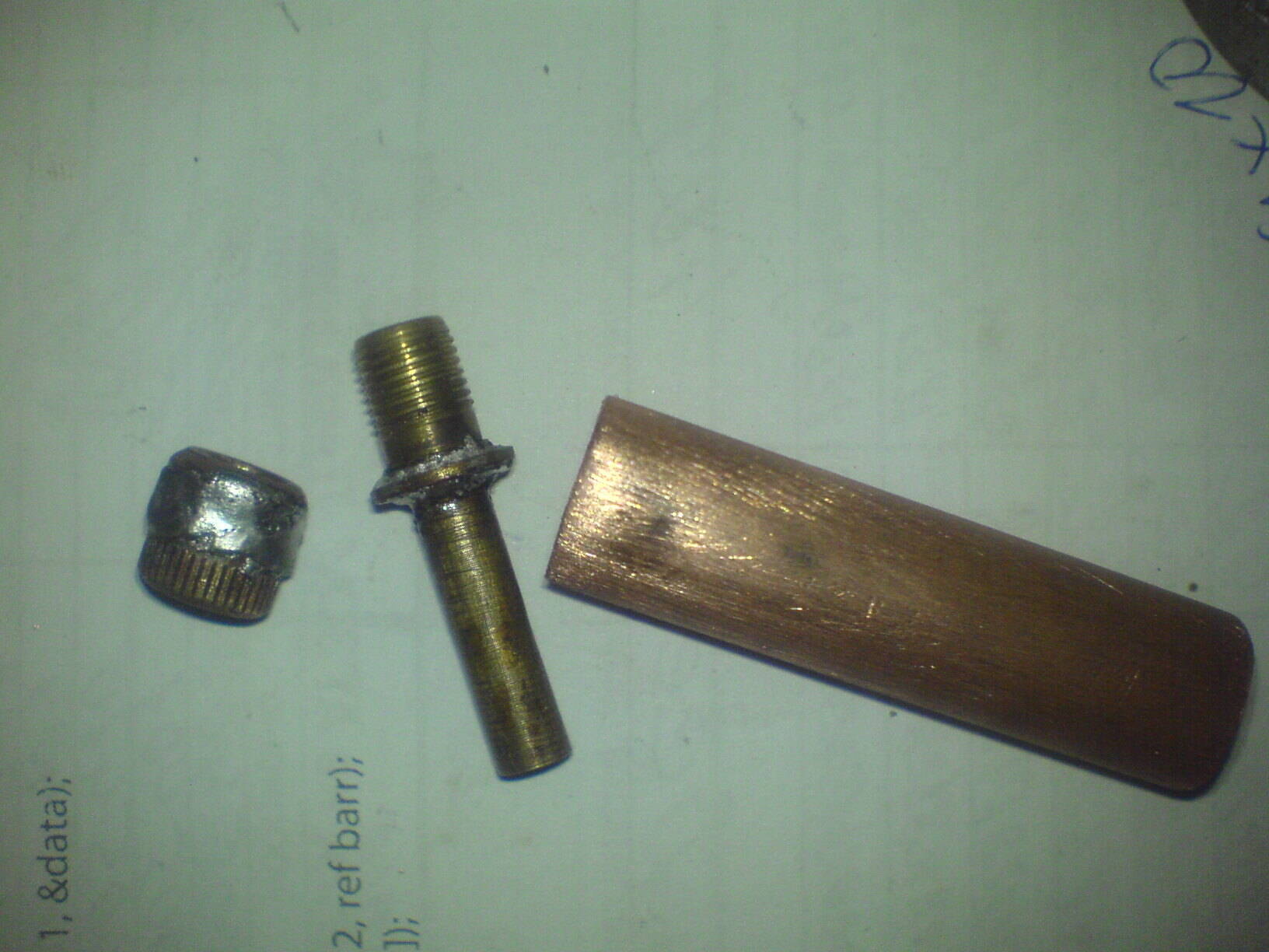

Тема старенька, але прилеплена та висить зверху. Тож напевно напишу сюди. Тим паче, що не знайшов подібного в інтернетах.
Найчастіше реби зганяють - чи то для "правильнішої" посадки, чи то для плюшу. Мені ж треба підняти руль і +20мм на вилці будуть не зайвими. І плюшу хочеться, що не дуже корелюється з зменшенням об'єму негативної камери при розгоні вилки. Тож було вигадане просте и логічне рішення, що аж просилося дуал аір системою пружини - розширювальний бачок негативної камери приєднаний до нижнього клапану.
На око було прикинуто, що при видаленні 20мм проставки об'єм негативної камери зменшується десь на 3 см3. З новими проставками у формі катушки можливо трохи більше. Це внутрішній об'єм ноги мінус об'єм проставки та штока.
Бачок накручується на клапан негативки( з якого виймається личинка), звичайно ж має ущільнювачі в цьому місці, зі зворотнього боку має свій клапан для накачки.
Довжина бачку без клапанів 50мм, внутрішній об'єм 5 см3, що за розрахунками( на око) більше рази у півтора-два за втрату об'єму при згоні вилки. Але ж можна масла підлити та зменшити об'єм...
На вилку поки не ставив. Перевірив у воді на герметичність затиснувши отвір пальцем - ОК, поставив на колесо для тривалої перевірки герметичності.
В майбутньому пофарбую в червоний колір, буде як регулятор відскоку, але побільше, поряд червоний каліпер :р
Комментарий к файлу: Інгридієнти:
Труба, кінцевик шлангу насоса, клапан зі старої камери, о-ринги, розрізаний та розправлений шматочок цієї ж труби - з нього випилиться шайба на клапан.
