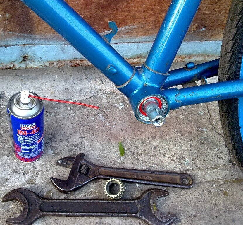

Итак, сегодня вкрутил картридж в кареточную трубу.
Скажем так, вкрутить получилось достаточно легко, но не совсем.
Для вкручивания картриджа использовалось
- съемник картриджа под ключ на 32 (самый дешевый купил - 25 грн)
- разводной ключ
- универсальная смазывающая жидкость LM-40 (аналог WD-40 от ЛиквиМоли)
Сам картридж вкрутился отлично, а вот металлическая чашка уже заметно тяжелее - последние 3-4 витка резьбы пришлось поднапрячся, но в итоге я пока доволен. Чашку получилось вкрутить даже на 1-1,5 мм вглубь кареточной трубы. вобщем что получилось смотрите на фото.
