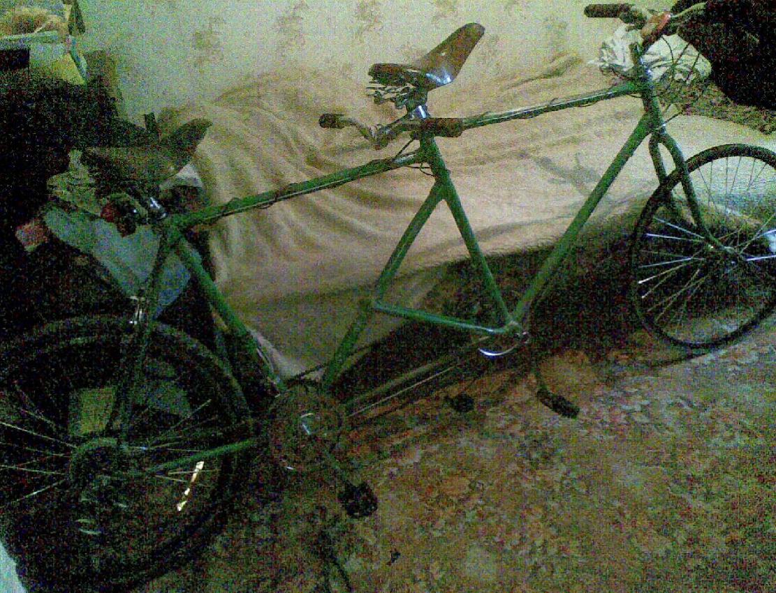

 Заголовок сообщения: Re: мой самопальный тандем
СообщениеДобавлено: 15.07.2009 12:18
Сообщения: 937
Город: Харьков, Элитная Алексеевка
Возраст: 32
Зарегистрирован:09.08.2007
собрал сие чудо
см. фото
Комментарий к файлу: он собран но не окрашен
15072009(1).JPG [ 230.98 КБ | Просмотров: 1624 ]
Corratec SuperBow Fun 14
Xb3 Record
Giant XTC DS-1
СообщениеДобавлено: 18.07.2009 12:09
Сообщения: 937
Возраст: 32
в общем я приварил на тандем вибрейк сзади
ждите на гонках(вел с противоугонным окрасом :D )
Xb3 Record
Giant XTC DS-1
