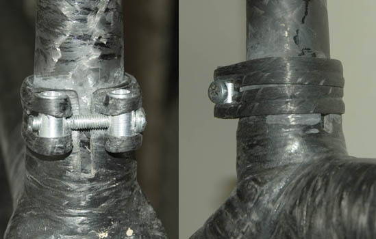

Поставил гнутую карбопалку. Следует сказать что сама подсиделка получилась очень мягкой, пружинистой, поездка стала напоминать езду на двухсосисе. Первое время было очень стремно прикладывать весь вес на нее, но потом привык.
Замок седла сделал самостоятельно, что бы не было банального блеска алюмиевой поверхности, его немного протравил до серого цвета. Верхние коромыслы замка по началу рвали велотрусы (узкое седло и толстые ноги), после чего были немилосердно обработаны напильником. На фотографии приведены еще не обработанные коромыслы.
Зажим подсиделки широкий и мягкий и в отличии от алюмиевых острых твердых краев не продавит карбон рамы. Винт.... винт под крестовую отвертку - какой нашел, такой и поставил. т.к. седло не уползало вниз, менять его не стал. Весу в зажиме 17 гр, из которых один винт весит больше 10
