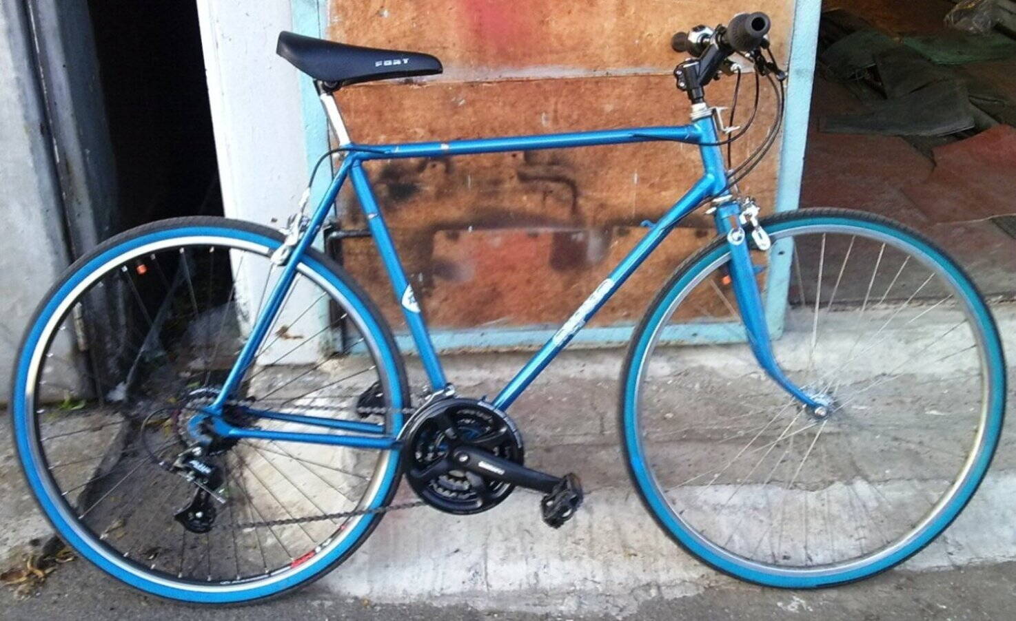

Ну и собственно собрал все в кучу, нацепил тросики, рубашки. Попробовал отстроить переключения.
Не обошлось без глюков, два раза цепь попадала между кассетой и спицами, но вроде бы отстроил и даже из гаража домой (4 км) доехал.
Теперь надо все подстроить более тщательно (колодки тормозные, передний и задний переклюки тоже, а то как-то хреново на 1 и 3 передних передачах задние работают, ну то такое - буду отстраивать в процессе)
Смотрим фотки и подсказываем - мож чего не так сделал :oops:

Итак, теперь могу выложить комплектацию Синего Крокодила
Рама - ХВЗ "Турист", 84 г.
Вилка - сток
Обода:
задний - Alexrims DH-19, спицы X17 2мм (черные)
передний - сток (в планах такой же как и спереди - Alexrims DH-19)
Резина:
задняя - DSI модели SRI-79 37-622 (камера Maxxis Welter Weight 700x35/45C)
передняя - пьяный удав 32-622 (но уже куплена такая как и сзади, лежит и ждет новый передний обод)
задняя втулка - Shimano FH-RM65 36 отв.
Передняя втулка - сток (в планах Shimano HB-RM40 Altus черная)
Кассета - восьмерик Shimano CS-HG30-8I Altus 11-32
Задняя перекидка - Shimano Altus RD-CT95-L
Передний перключатель - Shimano Tourney FD-C051
Система - Shimano FC-M191, 48/38/28T, 170мм
Картридж - Tien Hsin Industries BB-7420ST 68мм/122,5мм под квадрат
Цепь - Shimano HG40 (116 звеньев) 7/8 ск
Манетки - Shimano SL-RS43 REVO Shift Lever
Сиденье - подаренное товарищем от велосипеда Fort
Глагол - сток (но нужен повыше)
Зажим подсидельный - какой-то простейший Ardis
Тормоза - Alhonga HJ-714AG
Тормозные ручки - Longus
Руль - Kalin ATB HT100
Грипсы - каучуковые черные 90 мм
Рожки - еще не купил
Вынос - Promax (105 вроде бы)

Вчера полдня каталсо на крокодиле.
В принципе думал что будет хуже, получилось прикольно.
Только уже почему-то на заднем ободе восьмерка на 1-1,5 мм, хотя нигде не прыгал по бровкам так чтобы она могла пояится, да и как говорили - обод неубиенный... :sad: Но думаю что это не смертельно - исправить можно будет.
Очень беспокоит вопрос подседельника и седла.
Подседельник короткий ХВЗшный, диаметром 24,8 мм - вопрос можно ли его заменить на какой-то импортный более длинный и с амортизацией?
И второй вопрос, как одобрать сиденье, чтоб задницу не давило? а то за полдня катания не очень приятные ощущения от седла Fort.
Комментарий к файлу: Вчера поставил переднюю резину такую же как и сзади - вот что получилось.
29072009081.jpg [ 240.18 КБ | Просмотров: 6887 ]

СообщениеДобавлено: 30.07.2009 12:01
Сообщения: 1651
Изображения: 5
Город: Харьков, Жихарь
Зарегистрирован:01.09.2006
по поводу восьмерки - надо конечно выровнять. Возможно спицы все-же были неравномерно натянуты и под нагрузкой обод повело.
подсидельный штырь можно найти, еще как вариант можно купить штырь на 25.0 и проточить его, либо круглым напильником пройтись изнутри по подсидельному узлу, снять эти 0.2мм по диаметру.
К седлу нужно привыкнуть. Потерпи, по идее, должно пройти через недельку-другую. Попробуй носок седла чуть поднять - возможно это немного исправит положение.

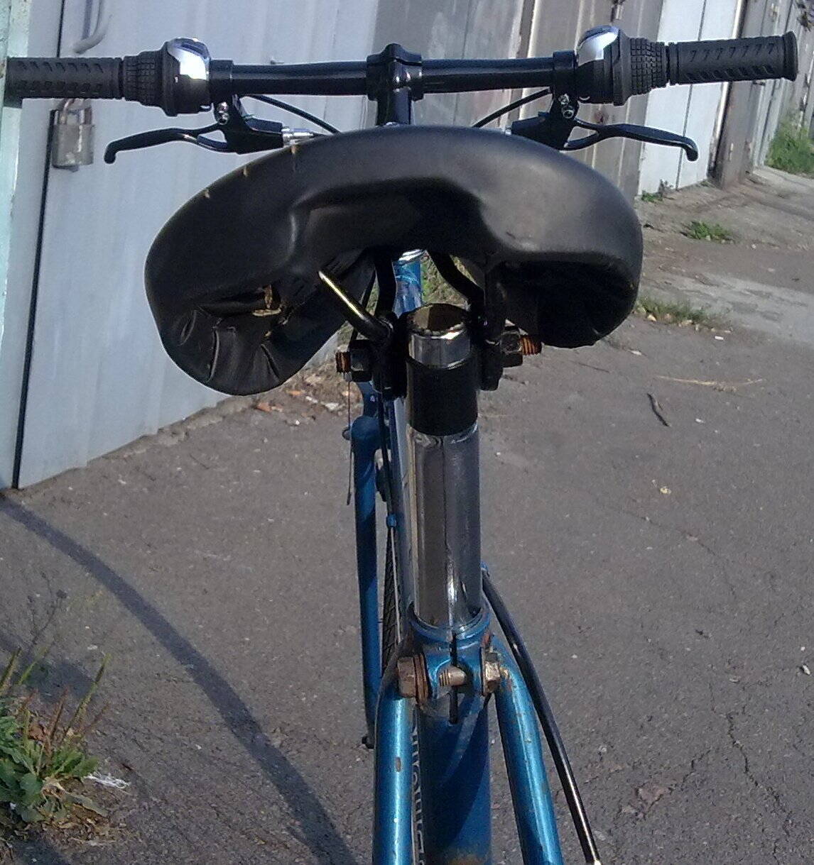

Ну и последняя неприятность - погнул седло :eek: , видимо седло не прочное, ну или дороги сильно "ровные", примечательно, что так и не понял где же я его погнул, ездил себе неделю, и тут бац - увидел... Вот так-то...
Комментарий к файлу: гнутое седло от Fort'а
sedlo_error.jpg [ 250.17 КБ | Просмотров: 6805 ]

СообщениеДобавлено: 04.08.2009 03:28
Сообщения: 2524
Возраст: 58
Зарегистрирован:30.10.2007
Iari писал(а):
Igor V.S. писал(а):
Для начала - снять покрышку и проверить сам обод
Проверил, обод ровный, "восьмерок" и яиц - нету, а биение есть...
Такое впечатление что в каком-то месте (локально где-то 5-10 см по окружности) покрышка с камерой почему-то мягче чем по остальной окружности.
Может как-то неправильно забортировался?? Хотя внешне ничего подозрительного. :sad:
Можно попробовать поменять покрышки местами - переднюю на задний обод, а заднюю - на передний. И посмотреть, что из этого получится.
