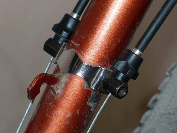

А я вот как сделал. Взял стандартный хомут-крепление нарамных манеток. От чего не знаю, т.к. у меня стандартные оси манеток круглые, ступенчатые, а эти шестигранные.
В этих осях просверлил отверстия и нарезал резьбу М5. Далее взял пару болтов, регулирующих дллину тросиков, от старых переклюков (думаю можно и отдельно их купить) и ввернул их в проделаные отверстия.
Не феншуйно конечно, но достаточно аккуратно получилось. А главное быстро и дёшево. :)
