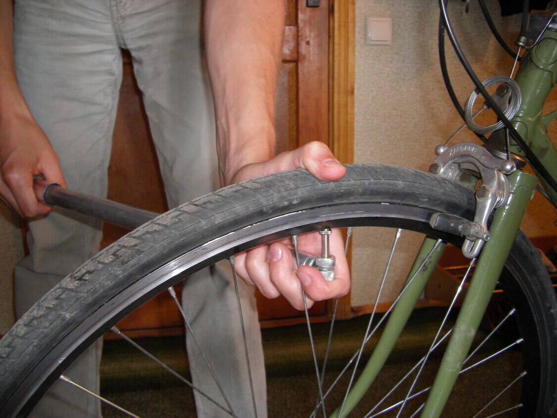

Сам использую presta, пока ни разу не вырывал нипель. Пользуюсь насосом ХВЗ от Старт-шоссе, все ок. Единственное, что обнаружил, так это то, что пимпочку нужно доконца откручивать иначе может НЕ ЗАКРЫВАТЬСЯ клапан и в процесе накачки воздух из камеры резко выходит в насос. А клапан всегда должен запираться под действием давления воздуха в камере. Я качаю вот так, что бы нипель не шатался, а он длинный легко повредить.
