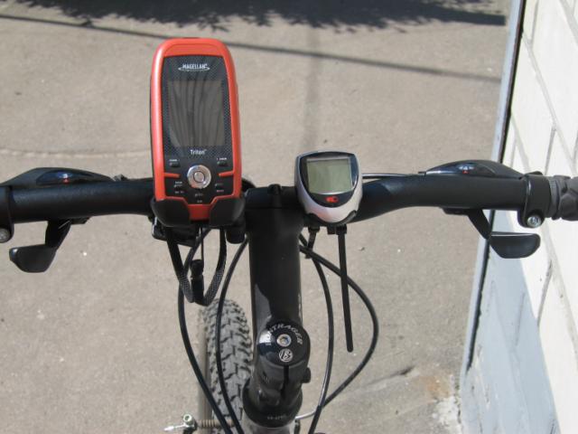

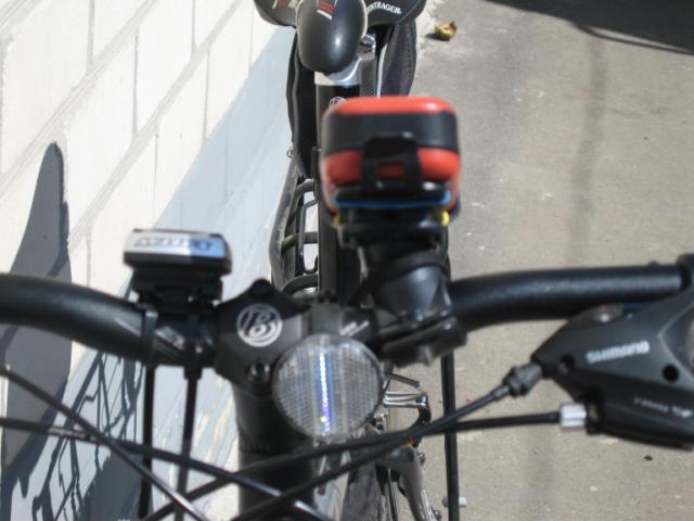

Werx писал(а):
Фотку гдевайса видел, интересно, как оно такое толстенькое на руле...
Вроде так...
IMG_5868 [640x480].JPG [ 39.98 КБ | Просмотров: 12335 ]
IMG_5869 [640x480].JPG [ 37.61 КБ | Просмотров: 12916 ]
IMG_5870 [640x480].JPG [ 39.18 КБ | Просмотров: 12331 ]

Здааровый... Не мешает бицца об деревья?
А 1500й ещё больше...

Та нормально. Я и сам не маленькай. :)
