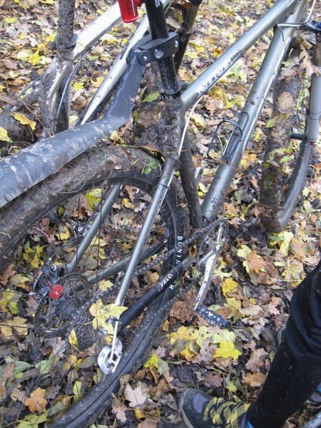

Бонтражер Джонс ХР в действии в грязном лесу. Фото.
резина.jpg [ 158.65 КБ | Просмотров: 2450 ]

Если слегка суммировать мой опыт, то в таких условиях любая зубастая резина шириной меньше 42 мм будет вдесятеро лучше "Джонсов". Вот последний случай. На днях несколько раз проехал по грязному мокрому лугу на двух бициклах в один день (26" мтб и 28" сингспид).
Сперва - резина Maxxis Dynomite 2,35х26". Реальная ширина у нее - 52-53 мм, примерно как у "Джонса" +-1 мм (мерил штангенциркулем).
Однозначный мохнатый ужас. Кило грязи (из расчета на колесо) налипает за 15 секунд и не отваливается километрами. Тащишь ее со скоростью сонной коровы. Мыслефон понятен: какую дрянь я сегодня сожрал, что до такой степени не еду?
Вернулся, переобулся. Ritchey Megabite 2,1х26" (реальная ширина - около 49 мм). Совершенно те же тонкие чувства.
Снова вернулся, взял свой 28" сингл на раме КТМ. Резина Maxxis 622х42, реальная ширина 38 мм, модель безымянная, копия Тарасовой Ritchey Trail Mix.
Резина явно не для липкой вязкой грязи: зубья сложной формы, между ними мало пространства - значит, плохая самоочистка. Зато резина узкая! На узкую липнет настолько меньше гумуса, что тот же лужок я пролетел раза в полтора быстрее, чем на 26". А большая скорость дает больше центробежной силы. Грязь отваливается живее, и кулинария совсем другая.
Так что - любая узкая зубастая в вязкой липкой грязи куда лучше, чем то, на чем ездил nils_tisebe. Найдется спецгрязевая - хорошо. Не найдется - можно брать любую недорогую. Были бы зубья.
