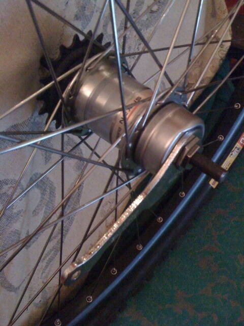

Ну вот и сбылась мечта идиота. После более, чем трех месяцев ожидания, привезли планетарку. Сегодня вечером буду спицевать колесо.

Честно говоря не знаю, как у НИХ "получилось" или это практика работы со всеми клиентами. Втулку заказывал в веломагазине в г. Гомеле, и изначально срок был 14 дней. В принципе все это время ожидания меня не сильно напрягало, т.к. занимался прочими узлами будущего "зеленого". Привезли втулку некомплект, без гаек, шайб, штока, переключателя и ревошифтера, хотя все это заказывалось(придется добирать в Москве), но при этом дико извинялись, пошли на скидки и подарки, в результате чего мое сердце растаяло и за 100 у.е. я получил: собственно втулку, 2м хорошего тросика с хорошей же тефлоновой рубашкой, 3-х скоростной ревошивтер, комплект тормозных ручек TEKTRO, 40 спиц MACH, и кассетные тормозные колодки.

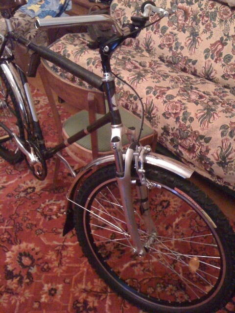

Ну, пока что, где-то так. Извиняюсь за низкое качество фоток. Снимал мобильником. После выходных организуем нормальную фотосессию. Короче, это черновик будущего вела, так, что сильно не пинайте.
1.jpg [ 191.83 КБ | Просмотров: 2302 ]
2.jpg [ 202.86 КБ | Просмотров: 2297 ]
IMG_0011.JPG [ 169.69 КБ | Просмотров: 2288 ]
IMG_0014.JPG [ 146.28 КБ | Просмотров: 2277 ]
IMG_0015.JPG [ 145.27 КБ | Просмотров: 2281 ]
IMG_0020.JPG [ 146.59 КБ | Просмотров: 2277 ]

Велосипед получился оригинальным-проведя аналогию с автомобилем можно сказать что это городской кроссовер среди велосипедов по городу на таком байке хорошо ездить и за город можно можно ездить не только по асфальту, но и по и песку грунту.

Вот только я что-то не оценил оригинальность переднего тормоза.
Ничего личного, но тормозить это, ИМХО, не должно конструктивно :-)
Одноосевые, да еще и с ухудшенным соотношением плечей рычагов.
Грешно смеяться над чужим горем :cry: . И хотя, как не странно, ЭТО :eek: тормозит, однозначно буду менять на роллер. Я ж писал - ЧЕРНОВИК.

Ну что Вы! Я не наезжаю. Просто жалко Вашу работу. Сделано аккуратно, но... :-(
А V-бряки не поставить?

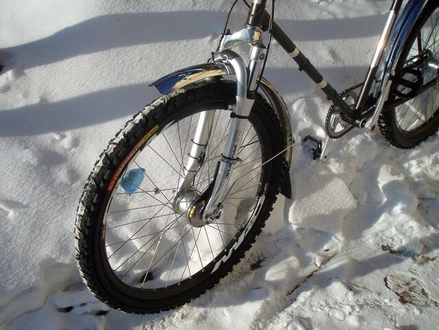

Наконец дошли руки написать отчет. Пожалуй это окончательный вариант. Осталось покрасить раму, ну и еще есть мысли по доработке вилки. До весны успею. Ходовые испытания показали, что велосипед полностью соответствует ожиданиям, и с возлагаемыми на него задачами справляется на "отлично". Хотя думаю, что уверенно об этом можно будет говорить после того, как проедем хотя бы километров триста. Фото прилагаются.
8.jpg [ 252.59 КБ | Просмотров: 2283 ]
3.jpg [ 193.71 КБ | Просмотров: 2286 ]
4.jpg [ 189.83 КБ | Просмотров: 2277 ]
5.jpg [ 180.39 КБ | Просмотров: 2281 ]
6.jpg [ 192.57 КБ | Просмотров: 2275 ]
7.jpg [ 187.87 КБ | Просмотров: 2275 ]
Итак, что мы имеем в результате?
Заднее колесо: Втулка планетарная Shimano Nexus Inter 3 с ножным тормозом, звездочка на 23 зуба, обод Mach1 MAD DISC, 26", 36 отв., двойной пистон, спицы Mach, спицовка в 4 креста, покрышка Kenda Nevegal 2,1", камера noname Китай.
Переднее колесо: Динамо-втулка Shimano 3R30 6V 3W с системой антиблокировки переднего колеса при экстренном торможении POWER MODULATOR, роллерный тормоз Shimano C-041, обод Mach1 MAD DISC, 26", 36 отв., двойной пистон, спицы Mach, спицовка в 3 креста, покрышка 2,125" Индия, камера noname Китай.
Каретка: Картридж Shimano BB-UN25, система SunRace пятилапка, звезда 42 зуба, педали обычные топталки на подшипниках.
Вилка: SR SUNTOUR SF10-CR-8V V2 700C дюймовая, резьбовая.
Вынос: Регулируемый, вроде как производство Чехия, купил случайно.
Руль: Алюминий, производство не знаю, скорее всего Китай.
Седло: Кожа, Минский велосипедный завод. Все пружины заменены, крепежные болты и гайки тоже.
От "Украины" осталась рама и подседельный штырь. Ну наверное и все. Если, что непонятно спрашивайте.
