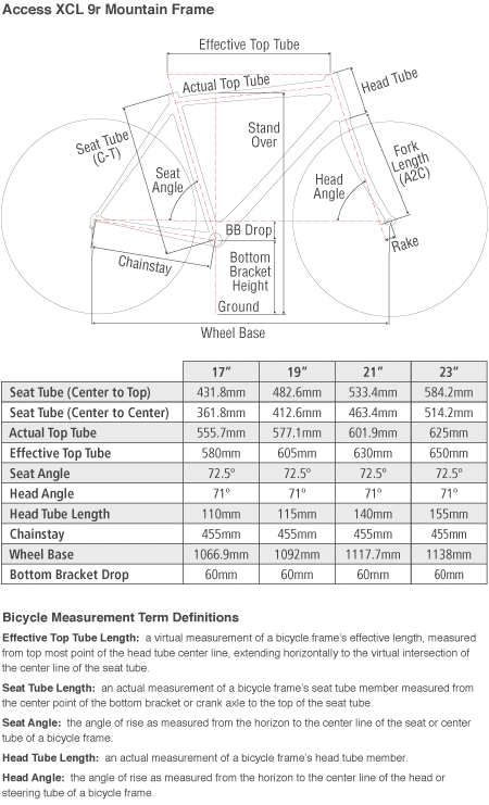

Начинающий найнеровод просит помощи в выборе вилки.
Несмотря на то, что перечитал все 10 страниц, может быть по своей неопытности многого не понял.
Ростовка данной рамы 19".
Подскажите, будь ласка, какая вилка будет лучше при использовании велосипеда в тяжелых походных условиях. Основной критерий выбора вилки:
-надежность
-комфортность при езде (достаточная амортизация)
- ну и цвет под раму :smile:
Желательно крепление под вибрейки, ибо оба колеса перекочёвывают с гибрида и на втулке переднего колеса (Deore LX HB -M580) нет крепления под диск.
Или уже имеет смысл поменять переднюю втулку под дисковый тормоз с осью 20мм.
Небольшой я специалист поиска по инету, поэтому ткните уж пальцем в модель, по Вашему мнению, подходящую.
Желательно в Украине, ибо приобретение за бугром доставляет много хлопот: оплата и особенно доставка.
Вилки с заоблачными ценами увы не по карману.
И последний вопрос: реально ли использовать вилку 28" :oops: ???
Заранее благодарен за помощь.
Комментарий к файлу: Прикупил такую раму
!Bf0WMJg!mk~$(KGrHqYH-DIErncNhOGMBLCvzuhpTg~~_12.JPG [ 14.88 КБ | Просмотров: 6533 ]
Комментарий к файлу: Вот с такой геометрией
!Bf0c+v!CGk~$(KGrHqUH-CMErgW,r!(pBLCwG7iJtg~~_3.gif [ 48.21 КБ | Просмотров: 6109 ]
-надежность
Из понятных и работающих два варианта: RS Dart 3 и всем известная Reba. Последняя подороже будет.
Только под вибрейки ни той ни другой в природе не существует. До 2008 года включительно Реба 29" имела опцию с брейк-боссами, но в жизни и Интернете такие мне не встречались. Кроме того, ходят слухи, что Дарт 29" бывает только OEM, то есть продаётся только в составе велосипеда. И это похоже на правду, так как ни в одном интернет-магазине Дарт 29" обнаружить не удалось.
В принципе бывают ещё и Марзоччи и Фоксы. Но как-то не верится, что их можно найти в Украине. А вот Рэба 29" (не помню какая модификация), например, у нас в Харькове стоит в магазине. Но стоит довольно неслабо.
Сантуры и РСТ - в принципе, даже и не знаю, может кто-то завезти сюда найнерскую версию.
Так что дела обстоят вот так вот.
А что так неохота покупать в Интернете? С chainreactioncycles.com и jensonusa.com с доставкой на Украину нет проблем.
И ещё. Как ты планируешь использовать этот байк? Может стоит подумать о жесткой вилке?
И ещё ещё. В принципе 28" вилку использовать реально. Но. Параметр fork length в найнеровской геометрии имеет величину около 475 мм. 28" вилки, как правило имеют длину 415-420 мм. То есть, поставишь эту вилку и велосипед слегка "клюнет носом", самое неприятное - понизится каретка и шатуны начнут цепляться за всякую дрянь на земле. Но ездить можно. Особенно если привыкнуть. Ну и пузатая резина в такую вилку не полезет, максимум 45-47 мм.

UrNik писал(а):
Подскажите, будь ласка, подойдет ли она под мою раму и насколько надежна она будет при эксплуатации в походных условиях (пыль, грязь, песок, вода).
Для регулировки пружин нужно купить насос (сколько же он стоит и весит) и возить его с собой в поход?
Подойдёт. Вот байк на твоей раме и с вилкой Tora. А Рэба по длине приблизительно такая же.
В эксплуатации будет нормально. Но нужно за вилкой ухаживать: аккуратно очищать ноги, смазывать их. И зимой всё-таки лучше не ездить.
Если вилка покупается в коробке да в магазине, в комплекте должен быть насос. Спроси в магазине. Если поход серьёзный, то лучше взять насос с собой. Весит он грамм 250.
С вилками Рокшокс не припомню, а с манитухами известны случаи, когда при прохождении серьёзных неровностей из вилки уходил воздух. До такого случая и после него вилка не травит, а влетел в глубокую колею - вилка спустила. Так что в поход можно и взять.

Спасибо Taras
Именно таким я его себе и представлял. У меня обе покрышки Максис, только Крос марк.
Если не секрет, то фотка откуда?
С выбором вилки еще не определился. Склоняюсь к какой-нибудь некрутой модели Марзочи (29-е уже вроде появились, но не в Украине).
