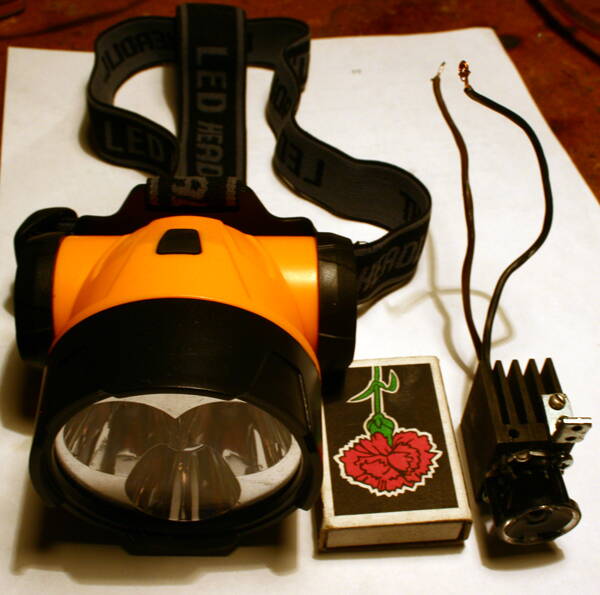

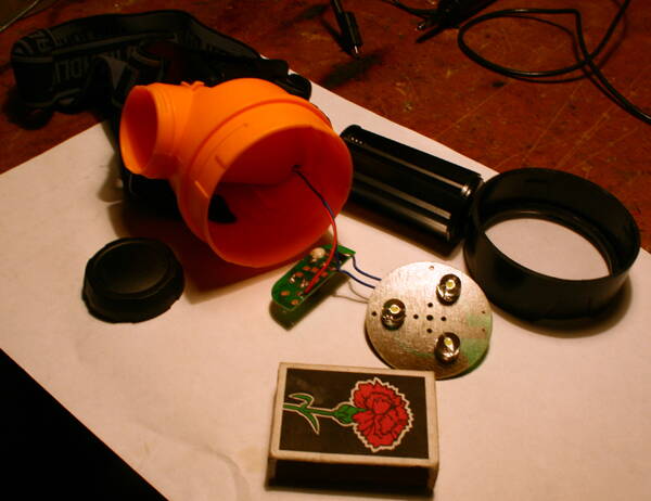

Так ребята в руки мне попался такой дивайс.
Налобный фонарик.
Понравилось его канструкция. выглядит качественно и акуратно
Питания от 3ХАА
3 светодиода
В нем есть 3 режима.
1-слабый свет 3.06в-180ма
2-сильный свет 3.5в-460ма
3-мигани сильным светом
Переключение происходит нажатием микрика
При повышении питания с 4.5 до 6.5 возрастает ток потребления до700ма 3.8в и растет яркость, но греется ключь сильно. Можно ключь поменять на болие мощный например аналог наш КТ814, КТ816. Но на скока светодиодов и чипа хватит. Чип можно конечно застабелезировать напругу.
При понижении питания с 4.5 до 3.9в яркость, ток, напруга остается на одном уравне. Управление линейно, не импульсно.
Так а теперь тесты.
результат сравнения.холодный 3ват китаец 3.7в 700ма 15градусов линза- он с низу. А сверху наш чудо образец :shock: он теплее свет дает
На коробке видно какие они бывают. на скока светодиодов. В наличии есть и на 5 диодов, по заявлению прадовцов светит ярче.
И самое вкусное-это цена 25гр. При учете что китаец 3ват стоит 25гр, а тут целый фонарик за такие деньги. Правдо габаритный и на голове тяжеловат будит.
Кому нужно, могу достать :digger:

А вот с него коробка. Какие они еще бывают. Интиресно сравнить их все. Что там за диод в 1 стоит
