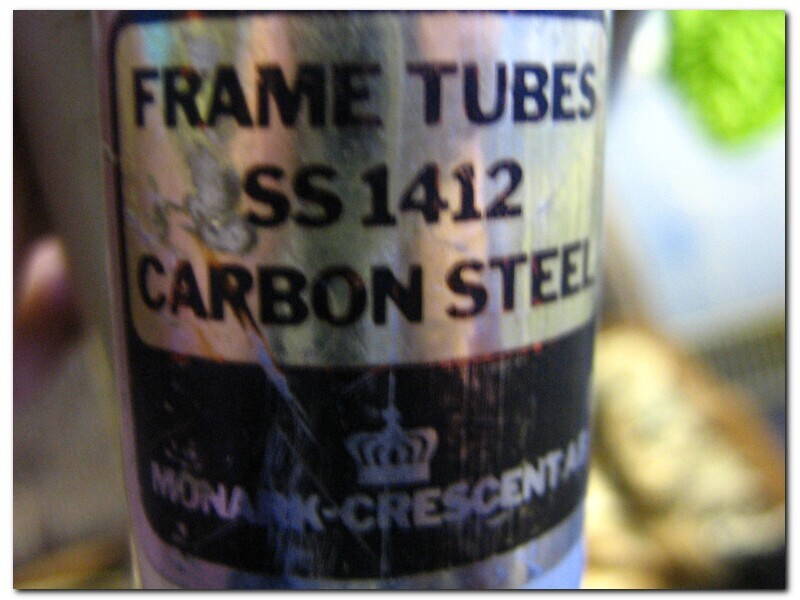

Такая гордая надпись была на наклейке рамы дорожного велосипеда"Crescent".Задался поиском-пригуглился на Харьковский же сайт-МАРОЧНИК СТАЛИ И СПЛАВОВ -http://www.splav.kharkov.com.
Прочитал про аналоги:
Ст4пс - Сталь конструкционная углеродистая обыкновенного качества
Ст4сп - Сталь конструкционная углеродистая обыкновенного качества
Ст4кп - Сталь конструкционная углеродистая обыкновенного качества
Что в очень вольном переводе означает: "чугуний велосипедный,обыкновенный" :D

Да. Народ, встретив слово "carbon", моментально уходит в астрал. А ведь первое значение слова - углерод. Углепластик им обозначают в переносном смысле.
А еще любят путать manganese с magnesium - марганец с магнием.
Вот тут было (и carbon, и manganese): http://uabike.com/forum/viewtopic.php?t ... c&start=60

Материал: T45 "Here at Curtis we build our frames from a type of tube called T45. T45 is a combination of Carbon, Manganese and Steel and is one of the strongest and highest quality tubes available. To top it off it's made in England! T45 is used a lot in the aerospace and motorsport industries because of it's superior strength to weight ratio over other steel tubing."
трудно даже представить такой материал
ну чего же? T45 называется =) я сам немного в шоке, НО сталь присутствует - значит по теме ... если почитаешь, то там пишут, что это материал используют в aerospace and motorsport industries - дороговат, но в пределах разумного в сравнении с карбоном и титаном ... интересно одним словом.
Ребята, не переутомляйтесь. Т45 - это сталь. Легированная, конечно. Carbon - это углерод. Углерод есть в любой стали (если его нет или очень мало - это железо).
Теперь о manganese. Это не магний (как кажется на первый взгляд), а марганец. Легирующая присадка.
Конечно, Т45 - продвинутый марганцовистый сплав и т. д. Но в конце приведенной англоцитаты его ведь сравнивают именно с другими видами стали: "superior strength to weight ratio over other steel tubing".
Ведь если, скажем, материал называется "хромоль" - это не значит, что он перестает быть сталью. В мире есть десятки подвидов стали и сотни ее марок.
Если что, гуглите "T45 steel", а также "manganese".
