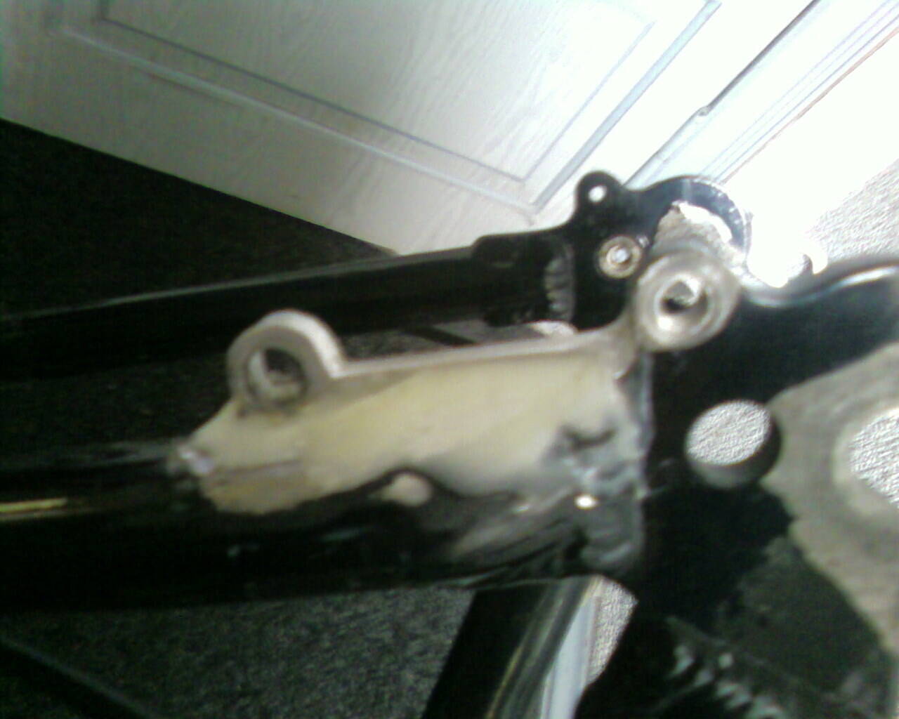

Вот как я установил дисковый тормоз. Из алюминия вырезал "запятую" с отверстием (это верхнее ухо крепления тормоза). И приклеил эпоксидкой к дропауту. Нижнее ухо уже было на дропауте (ухо для крепления крыльев), только рассверлил до нужного диаметра. Калиппер садится немного ниже и приходится между адаптером и калипером подлаживать шайбы. В остальном нормально. Лента - это пробный вариант, Буду обматывать стеклотканью.
Photo-0001.jpg [ 178.71 КБ | Просмотров: 3360 ]
Photo-0002.jpg [ 180.03 КБ | Просмотров: 3359 ]
Photo-0003.jpg [ 155.82 КБ | Просмотров: 3359 ]
Photo-0004.jpg [ 88.7 КБ | Просмотров: 3360 ]
