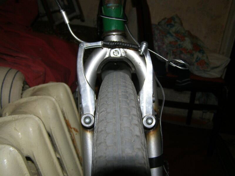

В процессе покатушек выяснилось, что резьба на передней вилке сношена основательно, была приобретена, нонеймовая китайская вилка без опознавательных знаков цена вопросов 30грн+10грн(сварка)+5грн(брейк-боссы). Вынос на вилке оказался выше примерно на 5 см, был отрезан. Практика показала что вилка не совсем годиться для ВИ так как она шире моей вилки примерно на 5 см(мерил штангенциркулем) в итоге передние ВИ в базовой комплектации не дожимали до колеса. Вылечилось подложкой шайб под колодки. Стало лучше)
P9100020_1.jpg [ 105.57 КБ | Просмотров: 7896 ]
P9100019_1.jpg [ 58.8 КБ | Просмотров: 7894 ]

Alexseder писал(а):
...в итоге передние ВИ в базовой комплектации не дожимали до колеса. Вылечилось подложкой шайб под колодки. Стало лучше)
Обратите внимание, что шайбы шаровой опоры колодки имеют разную толщину. Возможно вам просто надо переставить их местами - более высокую поставить со стороны колодки, более тонкую - со стороны гайки.

Григорий
Передний тормоз работает отменно(собственно когда были приварены брейк боссы то собрав все шайбы и так и этак ну не дожимала одна из колодок вылечилось подкладкой еще одной шайбы колодка стала дожимать ну и я успокоился). А разве в Украине не стандартный диаметр каретки в 40 мм?
