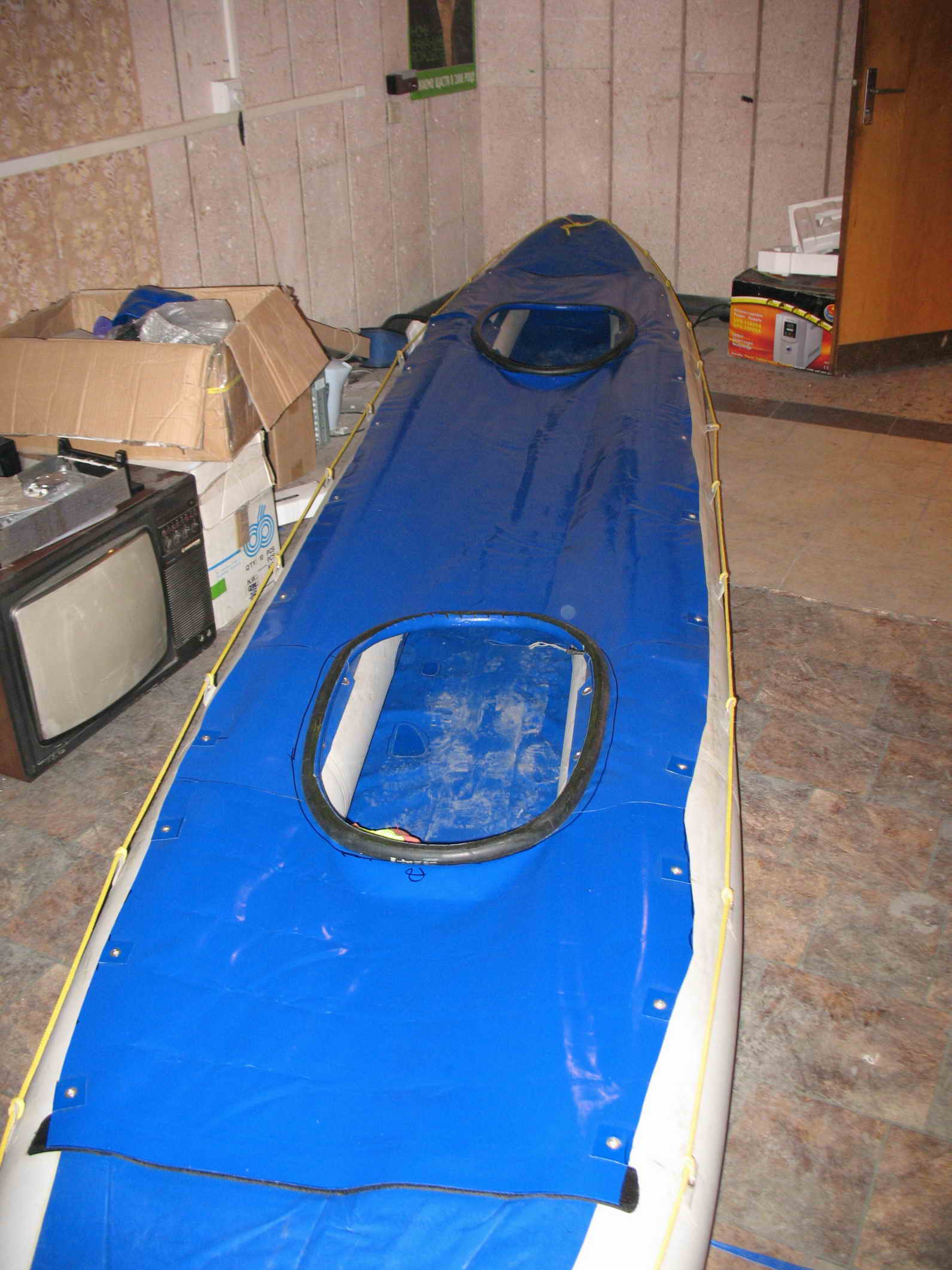

Вот завершены работы по подготовке трёхместной байдарки производства "Главного Романтика" для сплава по бурной воде. Выношу на суд общественности.Добавлено:фартук , надувное дно, упоры для спины и ног. Удалены фанерные слани, сидушки и надувной киль. В процессе работ использовались следующие материаллы:ткань ПВХ 800г/м2- около 4 м, камеры велосипедные 28"-2шт., китайский надувной бассейн -1 шт.,липучка(застёжка) - 1,3 м ,люверсы ,клей. Все изменения обратимы, ибо для спокойной воды киль буду возвращать на место.
Критикуйте ,спрашивайте.

Комментарий к файлу: вид "очка" крупным планом
2.jpg [ 186.12 КБ | Просмотров: 4286 ]

Надувное дно просто закладывается внутрь, я так понимаю. Но этом повышается центр тяжести, что может быть не очень хорошо для бурной воды. А вот для мелководья, пожалуй!
Система юбка-фартук с применением велокамер, держать будет? Или это сорвет первая же волна?
Но вцелом переделки нужные, особенно упоры для спины и ног.

Центр тяжести на месте, это проверено практикой.По замыслу производителя посадка ещё выше. Кильнуть такой крейсер довольно сложно. Система крепления юбки мне тоже внушает опасения. Без воды "в лабораторных условиях" попробовал - вроде держится. Камера нужна-бы потолще , но ничего более подходящего не нашёл. Камера 26" толще, но диаметр маловат - вылезать сложно. Клеить бублик самостоятельно не подвигся.

Резина и ПВХ чудесно приклеилась тем-же клеем, что для ПВХ. Мы использовали SAR-306 производства KENDA FARBEN с отвердителем. Покупали в магазине для сапожников.Вероятно подойдёт любой клей для полиуретана. Марку отвердителя не знаю - нам налили в бутылочку там-же.Отвердитель важен для швов, которые испытывают нагрузки. Пробовали клеить баллон клеем Десмакол без отвердителя - на солнце баллон нагрелся и начал травить.

Взял, проверил. Резина держится достаточно прочно. Одновременно с камерой тем-же клеем заклеивал сапог от ОЗК - вполне терпимо.О праймерах мне известно(в общих чертах). Понимаю ,что метод не научный и не стал-бы клеить баллоны таким образом ,но для данного соединения прочность склейки считаю достаточной .Пока всё в теории. Надеюсь в марте сумею выбраться на пару дней для практической проверки. О результатах обязуюсь проинформировать.

Вдумчиво протестировал крепление юбки к фартуку. Держится слабовато. Решили добавить по шесть кусочков липучки на каждую юбку. Ситуация существенно улучшилась. Юбка не слетает самопроизвольно, но усилие отстёгивания незначительное - отстреливаться не мешает. На этом модернизацию надеюсь прервать до результатов проверки на воде.

Состоялась проверка . Проверялись переделки на реках Опир и Стрий . Вода достаточно высокая ,встречались валы высотой до метра. Выводы : крепление юбки не очень - буду думать ; резина , приклеенная к ПВХ держится ; упоры - великое дело , намного удобнее , надувной пол съедает много полезного объёма . Удивило следующее - с надувным полом без киля не заметил никакого ухудшения курсовой остойчивости.
