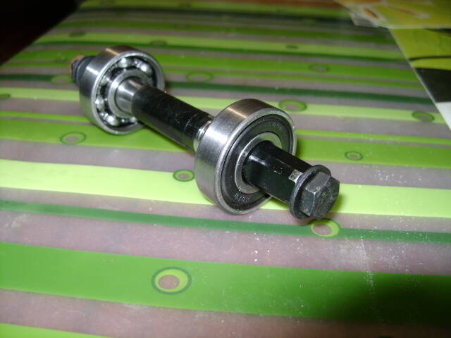

А я вот такую штуку решил присобачить к своему "Аисту".
Нашел на рынке комплект. Вообще это очень распространенный бюджетный способ переделки каретки дорожника в почти вечную. Под клин продаются с подшипником 203 под Минск и 902 или 202 - под Украину. В комплекте на фотке стоят подшипники 903. Двести третие подшипники у меня в каретке стоят уже несколько лет: просто забил молотком и все. Но как только износилась передняя звездочка, велосипед превратился для меня в проблему (звездочки под спортивную цепь нигде нет). По причине отсутствия токаря, способного выточить переходник с резьбой на 35, пришлось опять смириться с таким примитивным вариантом. Стоимость оси с двумя подшипниками 40 грн. Если не получиться смонтировать - отпишусь.
DSC00134.JPG [ 144.2 КБ | Просмотров: 4950 ]
Довольно неплохо смотрится, так держится все на трении?
Недавно нашел интерестную каретку от немецкой компании FAG( они уже около столетия производят одни из лучших подшипников в мире), все как требуется 40 мм внешний диаметр чашек, чашки пресуются в кареточную трубу и на вал одеваются стопорные кольца. Цена около 14 €.
Но я уже купил каретку, нашел облегченную-вал хром-молибден, чашки авиационный дюралюминий,, вес без болтов - 250 гр.
Токарь мне выточил нужную втулку, немного правда туговато сначала шла резьба, но трошки смазки для втулок-и все ок:
