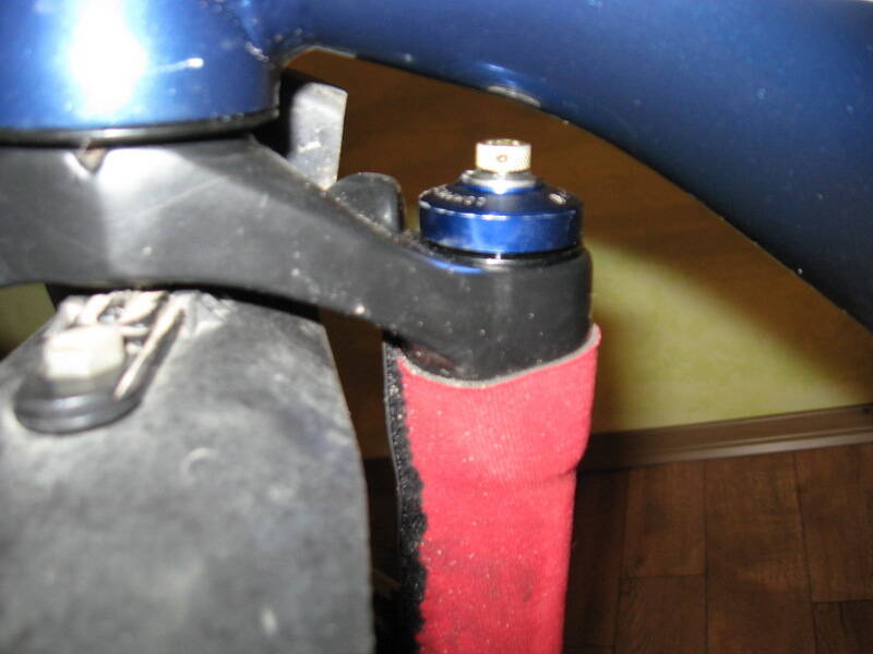

Нильс, чисто для науки - сделай фото с повернутым на 90гр рулем. Чтобы было видно, как там с расстоянием между крутилкой и трубой

Колёсная база с Ребой 100мм хода составляет 1120мм, высота каретки примерно 235мм пол неровный, возможна погрешность.
Зазор для настроек вилки на фото
.jpg
.jpg [ 125.83 КБ | Просмотров: 3858 ]
