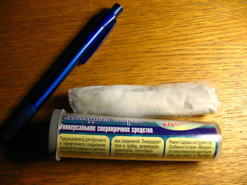

IMG_7524s.jpg [ 197.21 КБ | Просмотров: 4063 ]
В здоровом теле да будет здоровый дух

Я думаю этого вполне достаточно, учитывая, что пластиковые чашки катриджа :smile:

А где можно найти такое средство? На базарах?
У картриджа чашки не пластиковые - из дюралюминия, сам картридж вкручуется в стальную втулку, а втулка приваривается к стальной кареточной трубе. За инфу по холодной сварке спасибо :smile:

холодная сварка - ненадолго...
